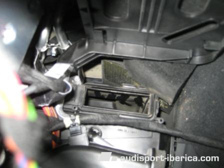

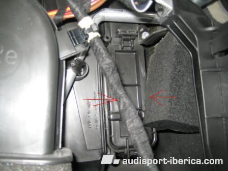

hola, un apunte al tema se tiene que desmontar la botella de espansion del radiador por que si no en filtro no sale,vamos no desmontarla pero si soltarla para poder moverla

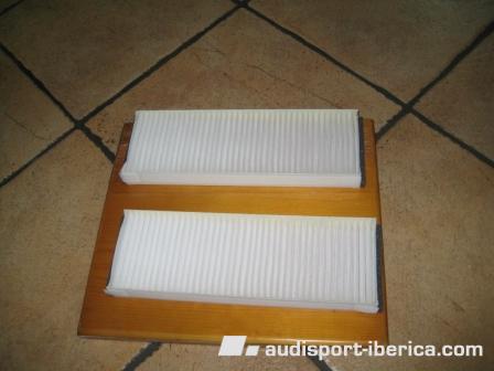

si sale facil y esta uno encima de otro sacas el de abajo y luego el de arriba yo los saque con la mano -
yo lo cambie ayer y tengo fotos del proceso pero no tengo la camara aqui para descargarlas pero va debajo de la botella de espansion del agua del radiador mas o menos

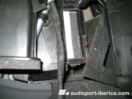

ahora ya solo nos queda extraer los filtros primero el de abajo y luego vereis que lleva otro arriba encajado fijaos bien el la postura que llevan para luego meterlos igual,y podeis aprovechar para ver que tipo de centralita llevais si admite tv y esas cosas por cierto la la mia no. sacamos unos -

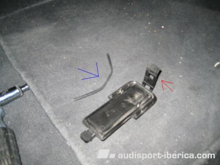

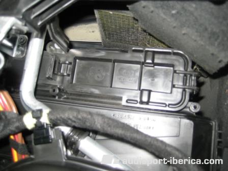

la tapa lleva dos pestañas como podeis ver, para quitarla teneis que tira de la pestaña inferior hacia abajo la de arriba tiene la funcion de bisagra osea no es necesario que la toqueis sale facil.Es importante que os fijeis en un trocito de goma que es una junta que lleva la tapa que no se pierda porque al quitarla se cae. -

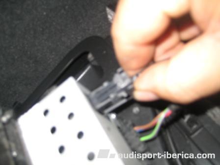

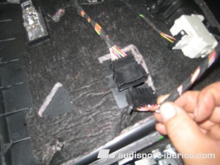

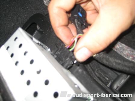

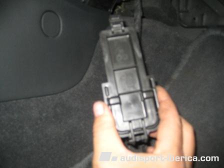

para trabajar mejor es sacarla del todo desconectando los tres terminales que se ven dos son de cables y uno es fibra optica -

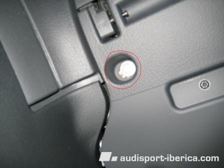

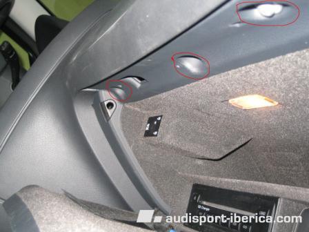

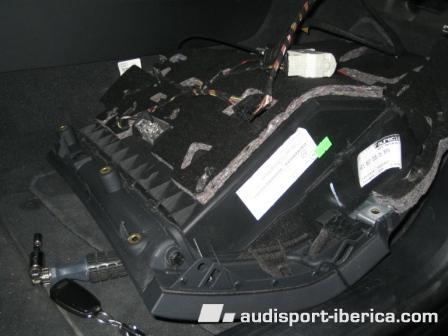

bueno a lo que vamos,una vez este fuera la tapa utilizaremos la carraca con la boca de 8 mm. La necesitaremos para quitar los cinco tornillos que sujetan la guantera es necesario quitarla para aceder al cartucho de los filtros.Lleva tres dentro de la guantera y dos en la parte baja por fuera de la guantera. -

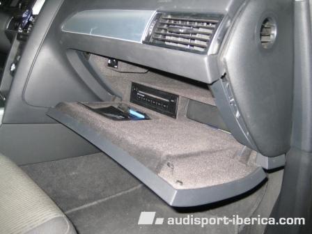

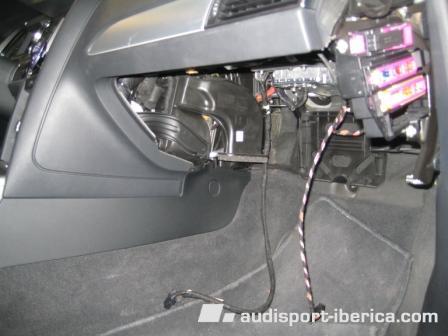

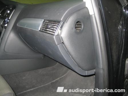

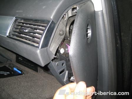

lo primero es abrir la guantera, una vez abierta quitaremos la tapa lateral no es necesario utilizar el destornillador sale facilmente con la mano. -

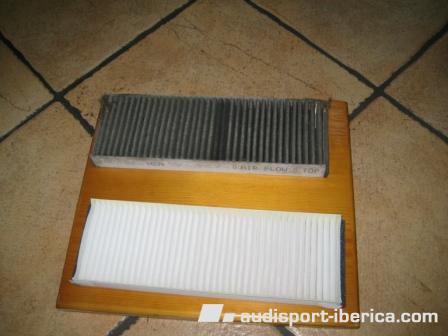

Bueno amigos pues nada que a mi coche le ha llegado la hora de las revisiones y me he puesto manos a la obra puesto que no estoy dispuesto a pagar la burrada que me piden en el conce. hoy he cambiado los filtros de aceite, gasoil y el antipolen y el aceite claro solo me quedad el de aire que sera mañana en fin ahora os explico como he cambiado el antipolen y donde esta situado. ---HERRAMIENTAS -Solo vamos a necesitar una carraca pequeña con una boca de 8mm -un destornillador plano pequeño -y luz una portatil o linterna -y los filtros claro y digo filtros por que lleva dos. Son filtros antipolem de CARBONO son marca UFI referncia 5415300 el precio 18 leros -
