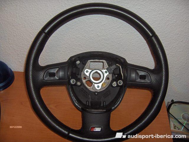

Bueno pues me ha surgido un problema, que el volante que compré ref. 8P0 419 091 AK no es compatible con el airbag original de mi A6 4F a pesar de ser ambos para un volante deportivo de 3 radios. Por lo visto a pesar de ser aparentemente iguales no son compatibles las piezas ref. 8P0 con las ref. 4F0. Es decir el de Audi A3 8P con Audi A6 4F. La verdad es que habia leido algo relacionado, pero no estaba seguro, ademas ya lo habia pillado. Supongo que de momento solo montare el tempomat y ya vere que hago con el volante. -

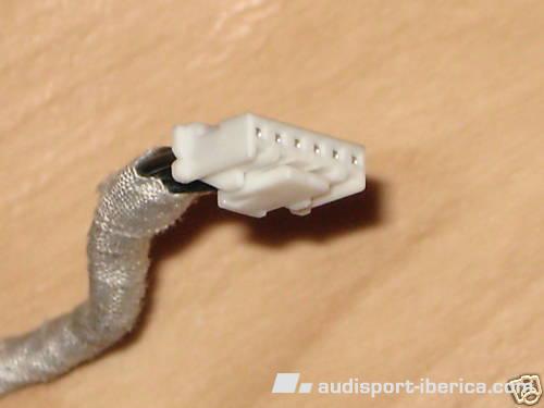

Bueno, como aprobeche y te pregunte lo mismo por privado, anoto tu contestacion para que no tengas que volver a contestar lo mismo otra vez. Dice kantusjack: " Esos 2 conectores los tienes en tu coche, uno se conecta a la SMLS y otro va en la caja de aguas (es el de color blanco). Tienes que abrirlos y meter el cable en ellos, uno en cada punta (que punta va en cada sitio es muy sencillo, pues uno es hembra y el otro es macho)". Gracias, un saludo. -

Socio kantusjack muchas gracias por tu ayuda para conseguir el cable, es un gran detalle por tu parte. Por cierto, segun comentas en el manual tempomat: "hay que tirar el cable desde la posición 5 del conector negro de 16 polos que está en la SMLS hasta la posición 10 del conector blanco de 17 polos que está en la caja de aguas". Entonces, alguno de estos 2 conectores viene ya en mi vehiculo, o tengo que conseguir los dos? Y si es así, se pueden pillar en el conce? Un saludo, y gracias de nuevo. -

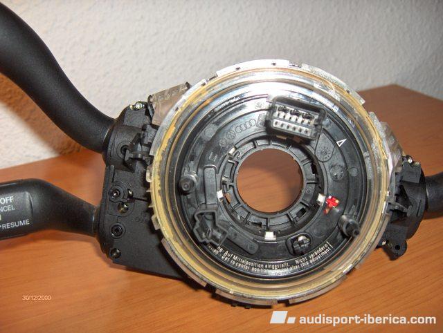

Esta tarde he comprobado las referencias de las piezas que lleva montado mi A6, y son estas: - Anillo ref. 4E0 953 541 - SMLS ref. 4F0 953 549 No tienen letra ninguna al final, por tanto entiendo que no son compatibles con multifuncion y tempomat. No? Un saludo. -

Por cierto me he fijado viendo este post de "letos V6" : http://www.audisport-iberica.com/foro/inde...howtopic=174820 que mi anillo se diferencia al suyo. Ya que el suyo posee una gran anilla roja cosa que el mio no la tiene. Para que sirve?? Pasa algo pq no la tenga? -

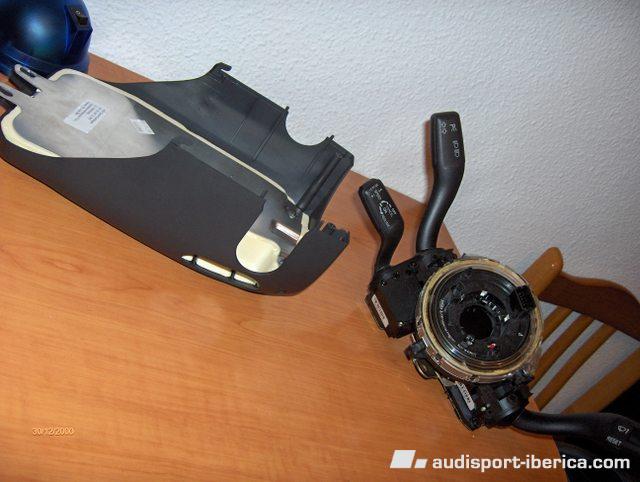

Bueno, pues estas son las piezas que tengo ya para montar. Las referencias son las siguientes: - Anillo ref. 4E0 953 541 A - SMLS ref. 4F0 953 549 A - Tempomat ref. 4E0 953 521 - Volante Multifuncion ref. 8P0 419 091 AK - Carcasa inferior. -

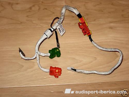

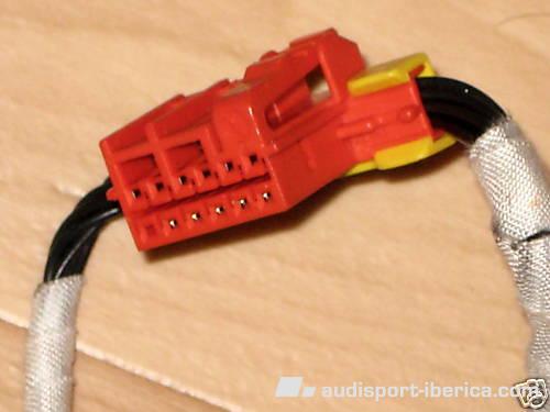

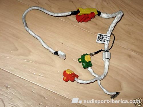

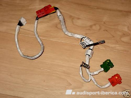

La verdad es que la referencia del cable de la foto es 4E0 971 589 A, la cual no coincide con las que saque del ETKA. Puedes decirme si son correctas las referencias que saque y que significan siglas de Inf. de modelo. Y cuanto puede costar estos cables en el concesionario? Un saludo -

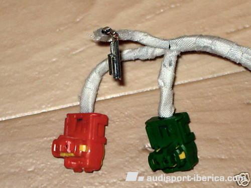

Lo siento kantusjack no entiendo bien lo que quieres decir. Por cierto de paso Feliz año nuevo. El tema es que en el ETKA para audiA6 2006 observo todas las siguientes referencias: - Mazo de cables p. airbag Ref. 4E0 971 589 B Inf. modelo: PR-1ML,1MR,2PG,2PV - Mazo de cables p. airbag Ref. 4F0 971 589 A Inf. modelo: PR-1MU,1XD,1XL,1XW,1XX,2FD,2FG,2FQ,2PU,2ZC,2ZD,2ZM,2ZQ,2ZS. - Juego de cables para teclas multifuncion y/o tiptronic Ref. 4F0 971 589 B Inf. modelo: PR-2ZC,1MU,1XX,2FQ - Juego de cables para teclas multifuncion y/o tiptronic Ref. 4F0 971 589 B Inf. modelo: PR-1XW,2PU - Juego de cables para teclas multifuncion Ref. 4F0 971 589 C Inf. modelo: PR-1XW,2PU No se pq salen varias, ni sé como se interpretan las siglas que aparecen en la "Inf. modelo". El caso es que me he fijado tambien que solo sale una unica referncia de anillo. No deberian haber varias segun sea para multifuncion o no? Un saludo. -

Ok. Lo mire pero no lo ví. Asi que lo mirare mas detenidamente. Referente a lo del cable he visto estas fotos, seria igual a este?? Esto que es uno o dos cables juntos? En el ETKA aparece una imagen del volante en partes y aparece un cable para volante y otro para el airbag. -
