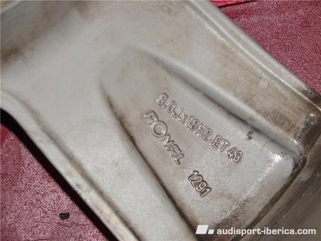

En teoría, con separadores 12mm tendrias ese (43-12 = ET31 ) equivalente sobre tus llantas Segun otros foreros que han montado et32 = ras de aleta con llanta 8x18", la conclusión es que tendrías 1mm. hacia afuera de aleta. Eso es inapreciable e incluso ya dependeria de la alineación del coche, si esta desviado a un lado u otro, etc. Hola fiera!!! le habia dicho que me lo dejaran entorno a 15mm para q quedara mas a ras de aleta!! Crees que seguira tocando??? Si no le pego un toke ahora mismo y que le meta a 12mm.... La cosa es que quedara a ras!!! Con 20mm quedaba de escandalo!! Gordi gordi!!! pero claro cogia algun resalto o llevaba en el maletero peso y zas!!! Encima llevo suspension Sline...Un sinvivir, se me quito hasta la pintura de aleta un poco y todo!!! jejejejeje El rollo es ese que con las taloneras DTM quedan muy hacia adentro!! Como lo ves? -

Si pero....que ET llevas? y que medidas?????? -

Buenas gente! como va la cosa??? Me surge una duda referente a la medida de los separadores los compre a un forero de doble centraje!! los de alante son de 180mm y los de atras de 200mm pero me rozaban de la leche y para la ITV los quite. Y nada mañana me los va a meter en el torno un amiguete de mi hermano para rebajarlos!!! Que medida dejo para que queden a ras de aleta??? Os paso una foto con el ET y demas de mi llanta!! Que de eso no entiendo mucho... Muchas gracias amiguetes!!! -
