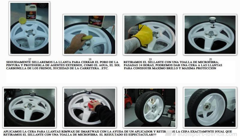

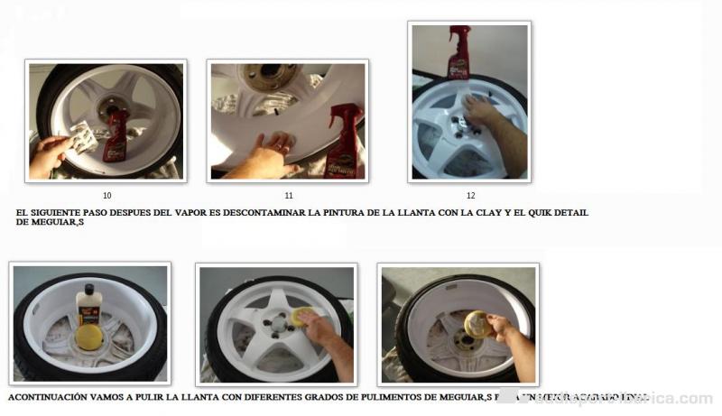

  1. Yo te puedo aconsejar, que uno de los primeros pasos a seguir para un acabado perfecto, es lavar el coche con un champú acondicionador de meguiars para carrocerias delicadas mediante un guante de microfibra para eliminar la suciedad que se encuentra suelta y secarlo con la toalla de secado magnetica de meguiars, descontaminar la carroceria con la clay de meguiars para eliminar la suciedad pegada en el poro de la pintura, seguramente este contaminado si no ha estado sellado, despues de descontaminar, si es un coche nuevo seguramente no tenga muchos swirls no creo ke te haga falta pulir, despues de todos estos pasos lo siguiente seria sellar la carroceria para cerrar el poro de la pintura para protegerlo de los agentes externos, aire, sol, heces de aves, lluvia acida, etc y por ultimo si quieres a las 24 horas de haber aplicado el sellante, podrias aplicar la cera para conseguir maximo brillo y protección, el resultado es ¡¡¡espectacular!!!

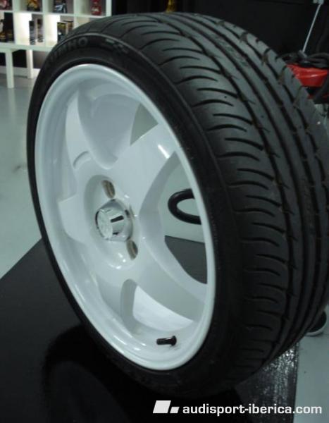

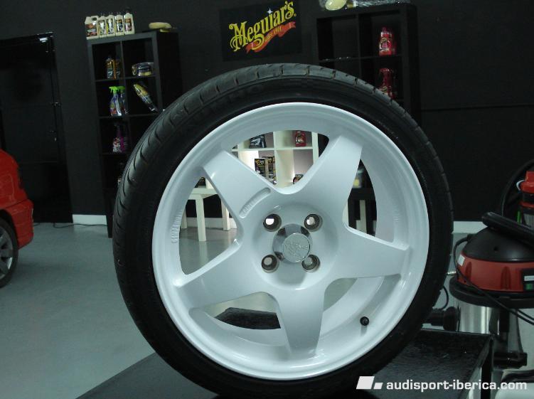

  3. El sellado de las llantas lo puedes mejorar con el sellante de llantas de chemical guys wheel guard,que es el que usamos nosotros frecuentemente, y es muy bueno, pero debes tener cuidado porque para llantas pintadas como estas no resulta efectivo. Un saludo.
  4. Buenas tardes PA.A5 Es lo suyo protegerlas cuando son nuevas, pues si es simplemente sellarlas y encerarlas, no hay que desmontar ni montar, ni limpiar, ni pulir, pues mas o menos te podria salir unos 35 euros cada llanta con i.v.a incluido Un saludo
  5. Buenas Plauto; Utilize sellante sinthetic sealant 21 de meguiar,s es un sellante para pintura, es de uso profesional por eso no lo has visto en la tienda, es muy bueno el kit clay de meguiar,s para descontaminar pintura, a mi me queda un kit, si te pasas por el centro te le puedo reservar Un saludo

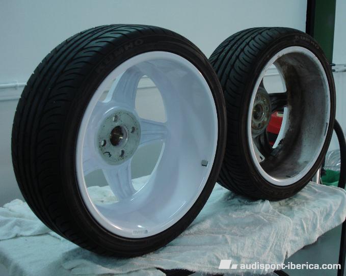

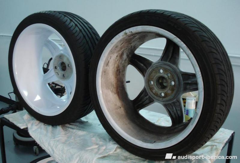

  7. Aqui os dejo algunas fotillos del detallado de unas llantas con 3 meses de uso, aunque no se puede apreciar con claridad en las fotos, la pintura esta destrozada por los agentes externos, de ahi la importancia que tiene sellar y encerar unas llantas cuando son nuevas
