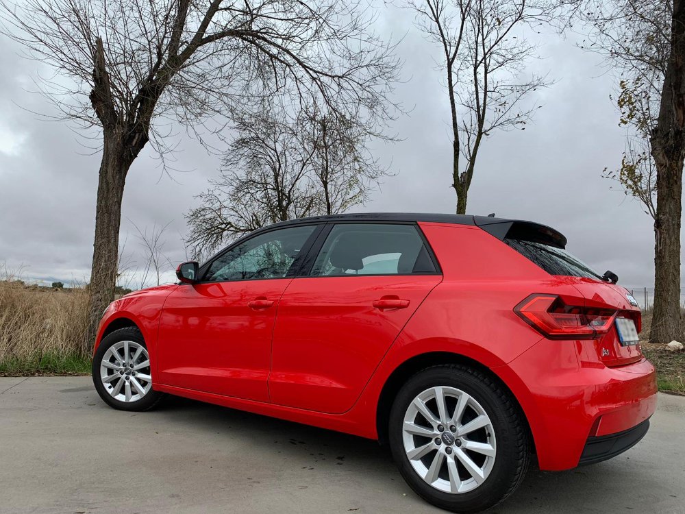

  11. Muy buenas a tod@s. Nuevo en este foro, del norte de la provincia de Córdoba... y nuevo en el mundo AUDI, acabamos de adquirir un Audi A1 Sportback 25TFSI, aquí os dejo un a imagen... es pequeñito, pero encantador, jej ejejeje. Espero aprender muchas cosas por aquí y aportar lo que pueda... Un saludo. Lo tenemos hace una semana y no me ha dado ni tiempo de sacarle una buena foto, jajajaja.
