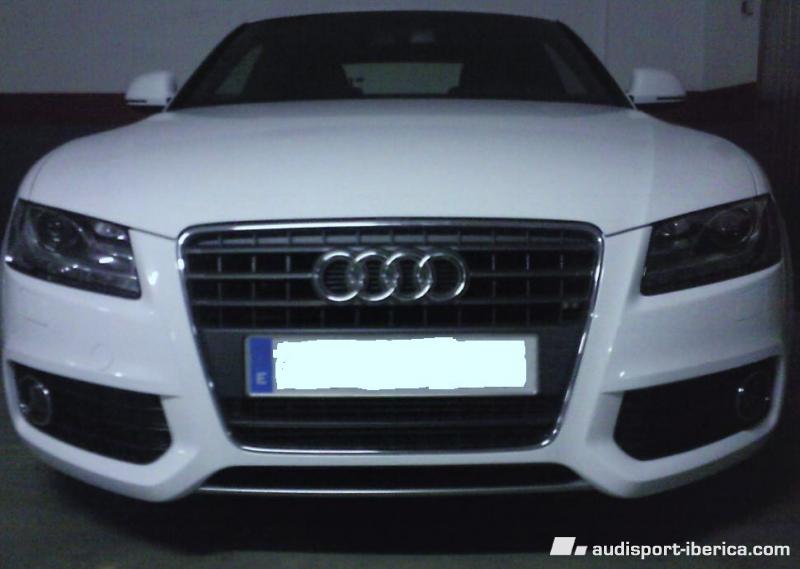

Me encanta mi nuevo parachoques, y de paso aproveché y le coloqué las taloneras S-Line. A quedado Nikel. :cry1: también ando rumiando la rejilla del RS5, pero me paran los 500 y pico € que vale... todo se andará. -

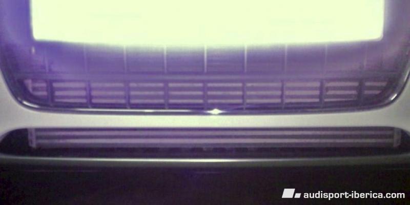

Yo al final pasé de pedirlas, pidiendo el recubreplasticos de abajo ya le da rigidez suficiente al difusor, además q para mi gusto queda más bonito sin los tres palitos. Ok, sobre gustos colores, es verdad que queda bonito sin las piezas, pero yo lo prefiero por el tema de la rigidez... cada cual decide, :ranting2: ahí van un antes y un después: Antes -

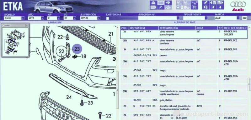

Listo, ya están pedidas, efectivamente son las que pongo en el pantallazo del ETKA. Y, no es que se les olvidara pedirlas, es que no sabían ni que existían. Esas tres piezas sirven para darle rigidez al faldón, ya que si no las tienes puestas se acabará curvando hacia abajo. Los que no os las pidieron, es porque "solo cambiasteis el embellecedor al del S5, y ya tenías montado el paragolpes S-line, y ya tiene esas tres piezas. yo tenía el de serie que no las tiene igual, y como no las pidieron pues no las montaron y tan panchos. Los que habéis sustituido el paragolpes de serie "completo" por el S-Line y le habéis puesto el añadido de aluminio del S5, probablemente os faltaran esas piezas, además, si os agacháis veréis las tres muescas en el paragolpes donde encajan y si tocáis detrás del embellecedor de aluminio notareis los orificios donde roscan los tornillos que las sujetan. Yo os aconsejo que las montéis para dar rigidez y solo cuestan 9 o 10 euros. Referencia ETKA: Cinta tensora parachoques 8T0 807 899 (el lote ya viene con las tres unidades). Ah!, se llama "Cinta tensora" pero son tres barras de plástico. -

Pues no, esas piezas no las tengo yo, seguramente no las pidieron cuando hicieron el pedido por separado, paragolpes, rejillas, difusor S5..., tenían que haber pedido los tensores y sus correspondientes tornillos y grapas. -

Pues al final le he colocado el paragolpes delantero S-Line con el difusor de aluminio del S5. El problema es que creo que faltan piezas, en concreto estas: el mio no lleva esas tres barras. Alguno que lo pusiera a posteriori como yo, que me decís?
