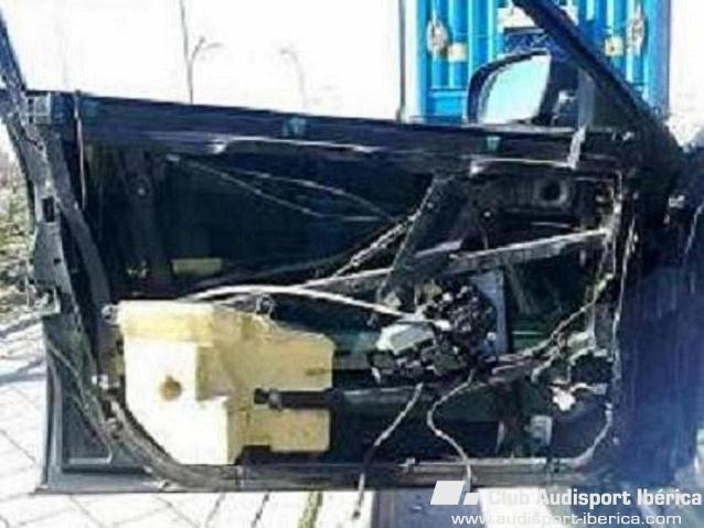

Bueno aqui os dejo por si os sirve de ayuda como cambiar el elevalunas delantero de mi audi a4. Despues de quitar el panel de la puerta, que es sencillo de quitar, se queda a la vista el bastidor y el elevalunas.
