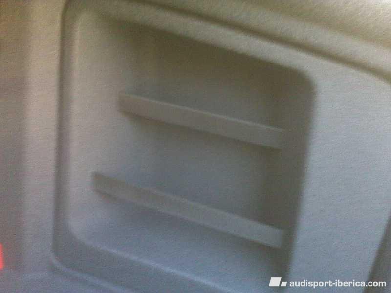

Miguelromerom: existe un post de un a4 familiar de donde tomé la idea, busqué bajo la moqueta y vi que si se podía. Echa un vistazo en este enlace y verás que es posible, me quedaba la duda de ser avant o no pero en mi berlina viene igual. http://www.audisport-iberica.com/foro/inde...howtopic=119852 Definitivamente, y comprobado, el mío, adquirido en octubre de 2008 no es así. Necesitaría ayuda para desmontar la pieza de plástico que señalo. ¿Alguien lo ha desmontado?. Gracias. -

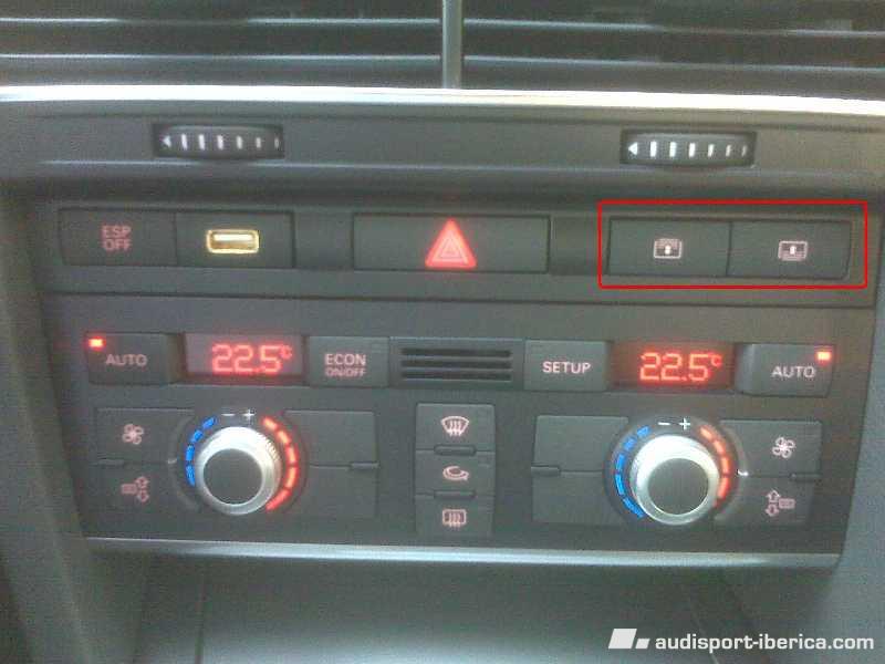

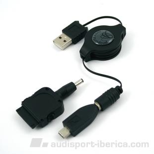

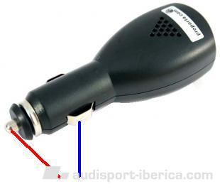

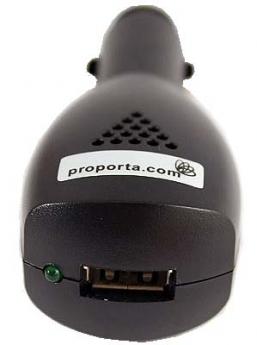

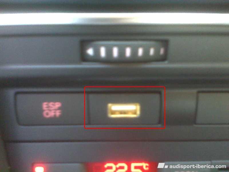

No resido en Málaga, pero te explicaré como lo he hecho, ya que es muy sencillo. Adquirí un cargador, para mechero, como el que te muestro. También un cable alargador USB (macho en una punta, la que conecta al mechero, y hembra en otro). Y manos a la obra: - Debes desmontar un "tapón" libre de los que van en el salpicadero (en mi caso el que va junto al ESP como se ve en la foto). Se hace fácilmente apalancando, con cuidado, por una esquina, con destornillador fino. - Ese tapón lo cajeé (las cuadro esquinas con un taladro, lima, y paciencia) para hacer la caja exacta de tamaño para la conexión hembra USB. - Una vez introduces el terminal hembra por detrás, lo pegué, para que no se mueva, con un adhesivo que compacte. - Se introduce, por el hueco donde estaba el "tapón", la otra punta del cable alargador macho USB, y se va guiando hasta que aparezca por la zona donde están los fusibles en el lado del conductor. Mirando por debajo del volante verás aparecer ese cable y has de guiarlo hasta allí, habiendo previamente desmontado esa tapa de fusibles. - Al cargador para mechero debes de soldarle 2 cables, según la siguiente imagen: - El rojo debe conectarse a + (en la caja de fusibles hay alguno libre), y el azul a masa (hay en la zona de fusibles tuercas roscadas a carrocería, y ahí tienes "masa"). - Hecho eso, sólo conectar el cable alargador macho a la salida USB del mechero, y , ¡¡a disfrutarlo!!. En la página de proporta encontrarás algo muy útil que te permite cargar distintos dispositivos -

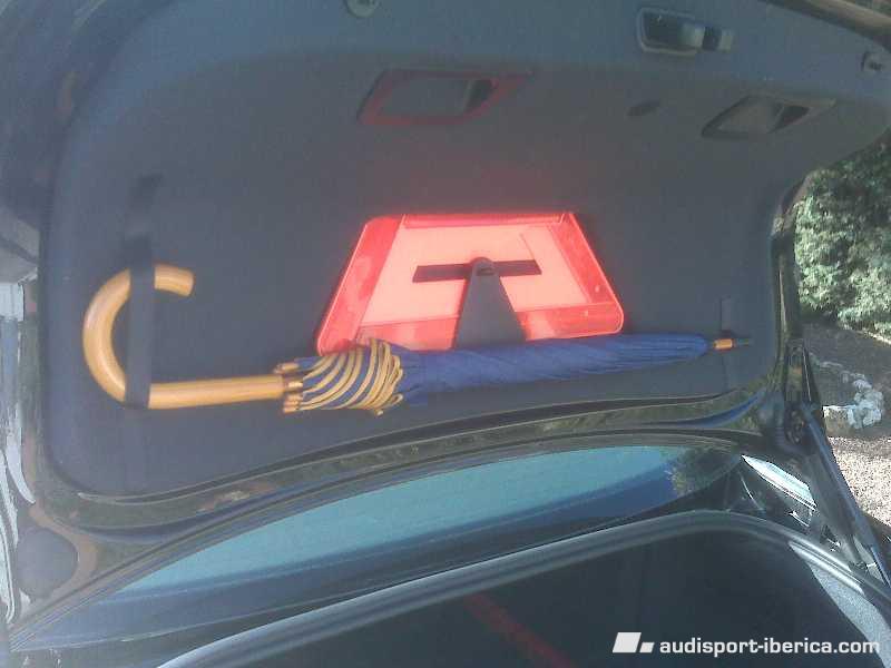

Recientemente he adquirido un AUDI A6. Animado por cosas que he ido leyendo en el foro me he animado a hacer algunos añadidos. Por ejemplo: He integrado los mandos a distancia del garaje He aprovechado, también, ese momento para añadir la carga por USB Y ahora, estoy tratando de organizar el maletero, Es tan grande, que las cosas se pierden en él, con lo que primero coloqué el paraguas, con unas simples tiras de velcro. Luego, seguí por utilizar un hueco, añadiéndole unas sencillas cintas elásticas que pudieran sujetar lo que precise poner en ese hueco. Y finalmente, intento colocar una red de maletero, que no lleva, ni tampoco tiene los anclajes instalados. ¿Es posible añadir esos anclajes?. He comenzado por desmontar dos tuercas de plástico (los que están en la zona donde está ubicada la rueda de repuesto) para intentar retirar el plástico protector, pero retiradas esas tuercas no puedo retirar (pues no sé si puede forzarlo, o no, ni de qué manera) esa pieza grande de plástico para dejar libres los guarnecidos de los laterales del maletero, y ver que hay debajo del guarnecido. Si alguien me puede ayudar, lo agradecería. -
