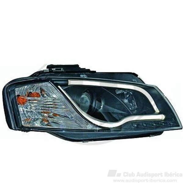

Hola Tengo los faros nuvos que montan una H9 (posicion y larga en la misma bombilla, para la larga levanta una pesteña para dejar toda la lupa libre) y led, le he puesto xenon, y me estoy volviendo loco para configurar con el vag las luces, haga la configuracion que haga siempre me da error de luz de carretera fundida, he probado con y sin condensadores para el fallo y nada. A alguien le ha pasado algo parecido? Os adjunto la foto del faro Gracias de antemano.
