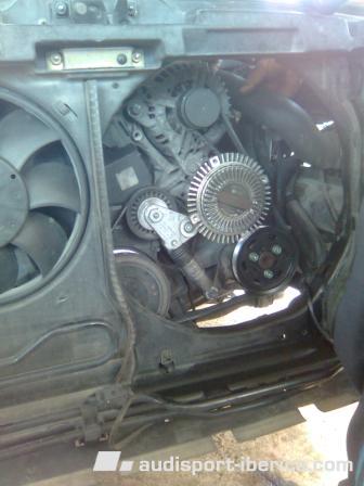

  3. BUENAS TARDES! PARA QUIEN LAS TENGA! LLEVO 3 SEMANAS CON LA CORREITA, LA ABRE DESMONTADO 120 VECES, HE CAMBIADO LA CORREA, EL TENSOR, LA BOMBA, EL RODAMIENTO QUE VA DETRAS DEL VENTILADOR, SOLO ME FALTA CAMBIAR EL RODILLO DEL TENSOR Y EL ALTERNADOR. Y EL RUIDO CONTINUA... ES ENCENDER EL MOTOR, Y EN DOS MINUTOS EN CUANTO SE HA CALENTADO EL MOTOR EMPIEZA EL RUIDO, GIRO UN POCO EL VOLANTE Y AQUELLO EMPIEZA A CHILLAR COMO SI FUERA UN CERDO EN UNA MATANZA: PATINA LA CORREA Y YA NO HAY DIOS QUE SE ACLARE ALLI. <_< ALGUIEN TIENE ALGUNA IDEA CLARA AL RESPECTO, AQUI TENEIS UNA FOTO DEL PERCAL: CORREA DE ALTERNADOR, SERVOBOMBA Y VENTILADOR. GRACIAS.
  4. GRACIAS ATAKAQUINO!! SE ME OLVIDO DECIROS QUE EL RUIDO LO HACE CON EL VEHICULO EN PARADO, CUANDO VOY EN MARCHA NO LO HACE O CASI NI SE NOTA PORQUE AL NO HACER CASI FUERZA EL SISTEMA NO TRABAJA TANTO. EL SISTEMA SE QUEDO EN MINIMO Y LO RELLENE CON EL LIQUIDO OFICIAL, PERO NO PIERDE NI GOTA, POR NINGUNA PARTE, Y ESO QUE YA MIRÉ POR TODOS LOS SITIOS QUE ME HAS DICHO. VOY A TRABAJAR COMO ME HAS INDICADO DE CORREA-TENSOR-BOMBA, POR CIERTO, CREO QUE EL TENSOR NO TIENE POSIBILIDAD DE REGULARSE, ¿O SI SE PUEDE? TODAVIA NO LO HE DESMONTADO, QUITE LA BOMBA PORQUE PENSABA QUE ERA ESTA, PERO ME PARÉ, PORQUE UNA EMPRESA QUE ARREGLA BOMBAS DE ESTE TIPO ME COMENTO QUE ERA POSIBLE QUE TUVIERA ALGO DE DESGASTE LA BOMBA, PORQUE ES DE ALUMINIO, PERO QUE EL RUIDO ES COMO DE UN ZUMBIDO. ADEMAS SI HUBIESE ESPUMA EN EL LIQUIDO ME COMENTO QUE SERIA POR ENTRAR AIRE POR LOS LATIGUILLOS, CON LO CUAL LOS DESCARTO. PROBARÉ SUERTE CON LA CORREA Y SINO PASARÉ AL TENSOR, Y SINO POR ULTIMO A LA BOMBA. EN CUANTO LO SOLUCIONE OS CUELGO UNAS JPEG DEL BRICO. GRACIASSSS!!!!!!!
