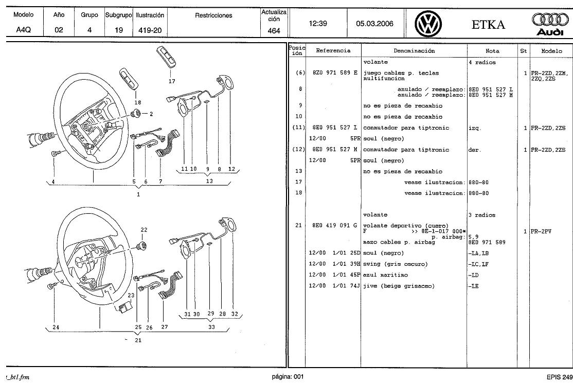

En el volante de cuatro radios el cable marcado como 7 me dice "referencia inexistente". En el volante de 3 radios los cables marcados como 26 y 27 me dice "no es pieza de recambio". :blink: No se que decirte, imprime el dibujo del etka que te he mandado y vete al concesionario a ver que te dice el de recambios. -

Según el esquema en pdf que te ha puesto chirrito, el módulo de mandos de volante y el anillo se conectan con dos cables. Según el etka parece ser el juego de cables marcado como 6. Vale sobre los 15 €, alomejor esta es la solución. Me puse en contacto con el tío al que le compraste el volante y tiene en stock el airbag pero el volante no, me ha dicho que tengo que esperarme a que lo consiga, pero me parece que va para largo. Puedes poner una foto de tu volante con el airbag y los mandos, quisiera ver que teclas lleva. -

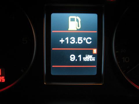

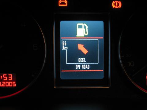

Otra. Como podeis ver el indicador del gasofa no se apaga ni queriendo, estoy hasta los hue... del pitido cada vez que doy el contacto.
He probado hasta la llave de pástico y todas funcionan bién, todo lo demás, el indicador del tempomat, las indicaciones del navi en el fis, los consumos instantaneo y medio (evidentemente la autonomía da 0km), etc... la verdad es que todo va correcto menos el indicador del gasoil. Al concesionario, si voy, a pagar horas hasta que lo solucionen, tengo claro que no se están por historias y si te parece bién lo pagas y si no hasta luego que faena no les falta y como no tengo ganas de pelearme con ellos solo me quedan dos soluciones, ó solucionarlo con vuestra ayuda ó a pagar. Lo que tampoco tengo claro es que en el conce lo sepan hacer bién, por lo menos en este. Me imagino que cuando tienen que cambiar algo se limitan a buscar el recambio equivalente y si no es igual del todo tendrán las indicaciones necesarias, pero como el cuadro no lo han pedido ellos pues sólo sabrán lo justito. Pues nada, que si tienes más información de como revisarlo todo y te apetece ayudarme te lo agradeceré eternamente. Gracias y saludos.
