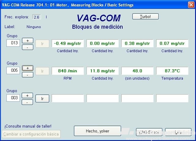

Hola a todos, mi A3 BKD del 2005 2.0 TDI 140cv Quattro me esta volviendo loco. Llevo 2 años intentando averiguar el porqué de las vibraciones entre las 1500/2500 vueltas, son mas acusadas cuando le exijo al motor, por ejemplo, en un adelantamiento o en una cuesta arriba en marchas largas. Por ejemplo, una cuesta arriba a 100Km/h en 5ª vibra, sin embargo en 4ª también a 100km/h apenas vibra, por lo que creo que no hay relación con la velocidad pero si con las revoluciones. En un principio, leyendo en el foro, pensé que podría ser el bimasa, fue cambiado, pero las vibraciones continuan; ruedas taqueadas, cambiadas y nada. Ultimamente estoy pensando que podria ser debido a algun inyector, conecte vagcom, comprobé el canal 13 y todos los valores estan dentro de rango. En el canal 18, todos los valores estan constantes en 0.0, por lo que entiendo que los cables estan OK. Actualmente el 'angle syncro' esta en -1. Estoy ya un poco desesperado, en el taller dicen que todo esta OK, pero las vibraciones continuan. Alguien ha estado en la misma situación y lo ha conseguido solucionar? Agradezco cualquier opinion. saludos,

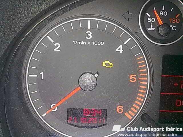

Hola a todos, Esta mañana cuando he arrancado el coche se ha quedado encendido el chivato de la foto. Normalmente ese chivato lo veo encendido cuando esta el contacto dado antes de arrancar, pero nunca con el coche arrancado. (En la foto el coche está apagado, en marcha sigue el piloto encendido). ¿Pueden ser los calentadores? Espero vuestros comentarios!
