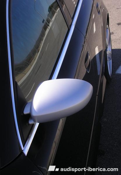

	A pues a mi me han dejado unos retrovisores de RS4 cuando pueda los monto y ya pondre fotos. Saludos

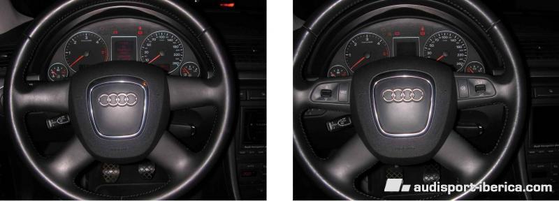

	Hola breton1980 la ref. del mazo de cables es 4F0 971 589 A cuesta 20€ aprox. tengo el mismo coche que tu y este fin de semana e montado el volante mf, el volante funciona perfectamente y el tempomat , pero tengo problemas con la codificacion el ABS estoy buscando soluciones. SDS
	Hola gente, pues nada que este fin de semana e montado el volante mf, funciona perfectamente, aunque tengo algun problemilla con el ABS ESP pero ya lo solucionare.

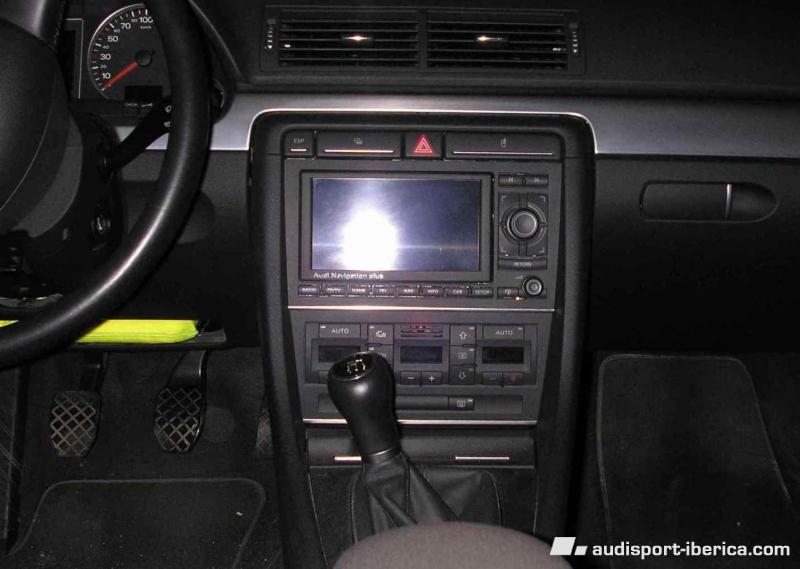

	Gracias a todos, sin este foro no hubiera echo nada :crying_anim: :clap1: ramoneTT llevo halógenas de luz blanca. Domin el navi lo monte yo i mi hermano, el clima lo lime, estubimos casi 5 horas (con la calma) pero el resultado fue perfecto, si necesitas algo ya sabes donde encontrarme :clap1:

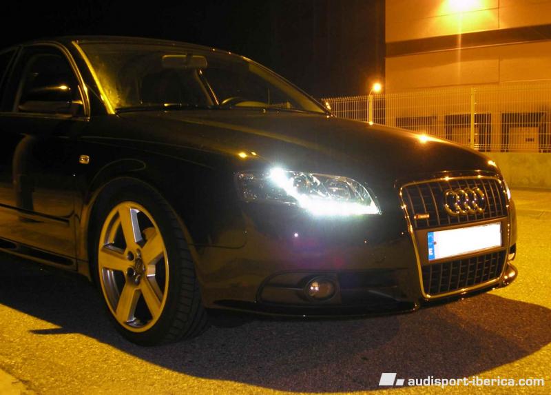

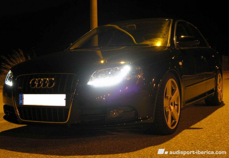

	Despues vino el Bluetooht OEM, el parche del SDS, faros delanteros dayline, frontal S-line , taloneras S4, con esos bricos tan bien explicados paso a paso y con las fotos , pues asi cualquiera. Y aquí tenéis las fotos con las últimas modificaciones : Frontal S-line y Taloneras S4.

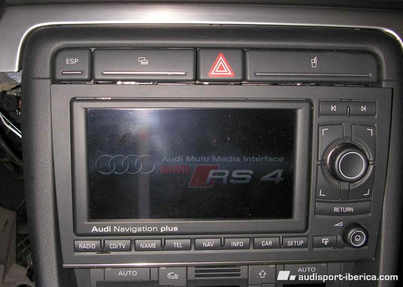

	Hola, pues aquí os quiero explicar los cambios que e ido haciendo desde que me lo compre hasta ahora. El coche me lo compre el 28 de Diciembre de 2007, con 11400 km, estaba matriculado en Febrero de ese año, llevaba de serie tempomat y sensores de aparcamiento trasero. La primera mod fueron las llantas las RS6 de 18", las monte el 3 de Enero de 2008 (no me gustaban las que llevaba), lo que paso es que el coche quedaba un poco alto para mi gusto, y en Abril monte la suspensión completa de Koni Sport (la segunda mod).Por ultimo tinte las lunas traseras, en un tono no muy oscuro. Entonces descubrí el foro Audisportiberica y los bricos... ,el primero que vi fue de pasar de 1DIN a 2DIN , y ASI a quedado:
