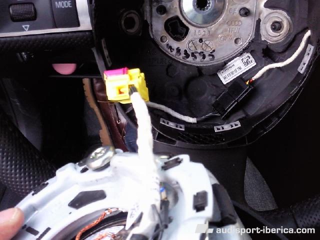

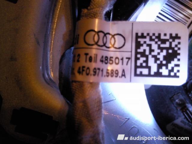

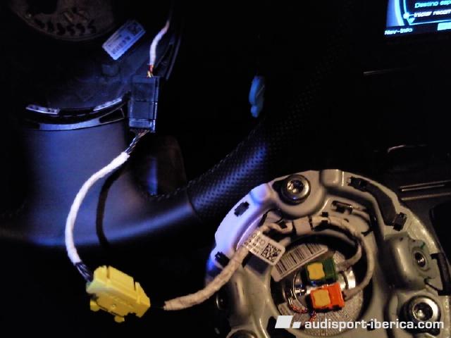

Hoola, aquí van unas fotos para los que quieren montar un volante mf b7 en un b6 con el anillo para mf, claro...........
