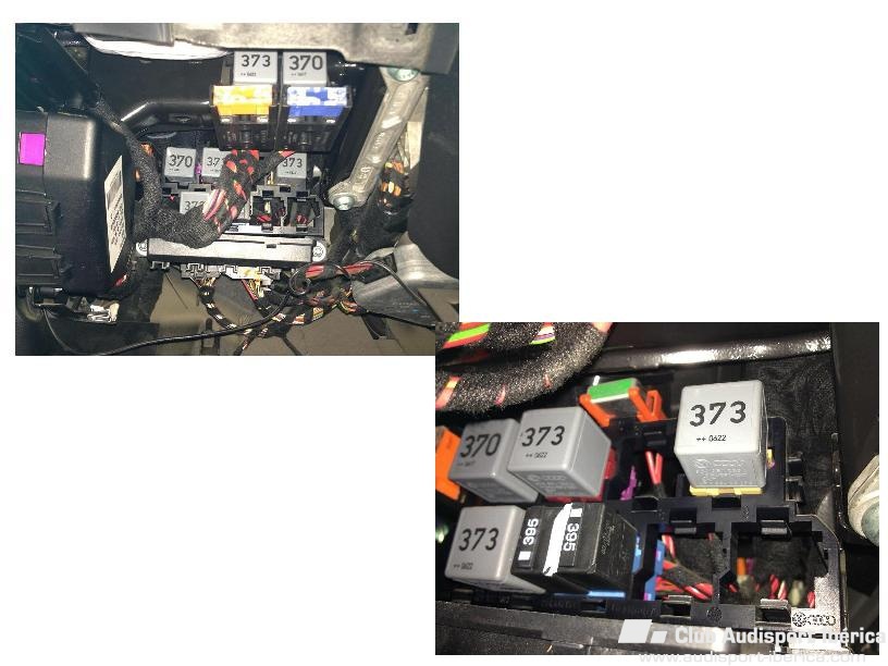

  1. Bueno ya encontrado el dichoso rele, Como bien decía brosi estaba debajo de la caja de aguas O más bien dentro de la caja de agua, Me explico, la caja que se supone estanca estaba llena de agua y supongo que de ahí viene la avería El rele que hay es el 643, Que según he entendido tiene que ser el 373 He vaciado la caja y esta tarde compraré un relé a ver que pasa
  2. Así es, donde mirado ha sido detrás de la guantera Ahora miro en la caja de aguas Hay que ver, Lo que se aprende con la necesidad Gracias

  5. Buenas noches. Ayer estuve hasta las tantas con elsa, pero no fui capaz de arrancarlo. anuevo 34, Antes de nada agradecerte las molestias, pero tengo unas dudas. Por lo que dice elsa, el porta reles se encuentra en el lado derecho y no en el izquierdo que es el que yo he desmontado y fotografiado. Mañana intentare desarmar el lado izquierdo, ¿sabe alguien si es muy complicado? o ¿es sencillo como el derecho? Ya os contare que pasa.
