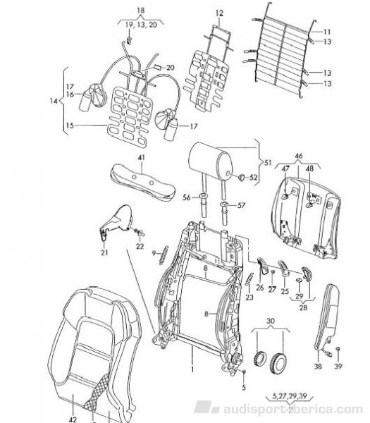

  3. Lo actualizo en Informacion interesante sobre nuestros audis 2
