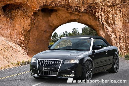

Buenas cracks! pues como por lo que veo aqui hay mucho artista,abro este post a ver si malguien me puede ayudar, tengo un A4 Cabrio del 2005, y mirando por internet vi una parrilla y una opticas que quiero meterle, pero no tengo ni idea si hay provedor en españa de hofele, y si las opticas tambien son Hofele, perdonad mi irnorancia. pero por si me podeis echar un cable. os lo agradeceria! asi llamaría para informarme y preguntar precio. q no creo que sea muy barato precisamente! muchas gracias y un saludo! os subo la foto de exactamente lo que quiero!
