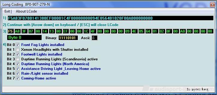

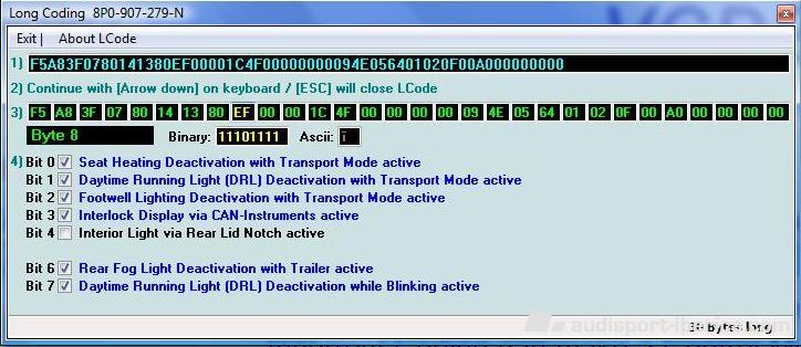

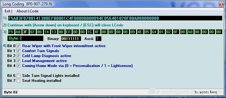

Yo tengo un restyling del 2009 con centralita de 30 y coming-home/living-home de serie, con luces halogenas , pero por poco tiempo :crying_anim: , os adjunto las labels del tema electrico:

POR FAVOR, NECESITO QUE ALGUIEN CON ETKA ME DIGA CUALES SON LAS REFERENCIAS PARA MONTAR LA INSTALACION DE LOS LAVAFAROS EN EL A3 RESTYLING DE 2009, POR QUE SUPONGO QUE SERAN DISTINTAS ALAS DE LOS ANTERIORES, YA QUE HE LEIDO QUE LOS EYECTORES SON DISTINTOS, ES CIERTO? :o ASI MISMO ALGUIEN ME PUEDE DESIR SI SE PUEDE MODIFICAR EL TIEMPO DE ENCENDIDO DE LAS LUCES DE LOS REPOSAPIES AL ABRIR LAS PUERTAS Y DEMAS(NO LA INTENSIDAD)
Alguien sabe si se puede ,odificar el tiempo que esten encendidas las luces de los reposapiesdelanteros y traseros en un restyling? la instalacion la hice a posteriori y se que se puede modificar la intensidad, pero el tiempo no lo se, ya que me parece que se apagan enseguidaapenas un par de segundos al abrir las puesrtas. GRACIASSSSS
