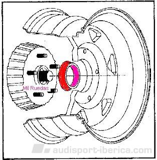

Por cierto, quien me vende las llantas me ha confirmado que la medida es 8,5j X 18 ET 52 Me valdrian las llantas entonces no? Lo único que tendria que adaptarlas con centradores.. No es así? Gracias
parece que ya me voy enterando.. Gracias
