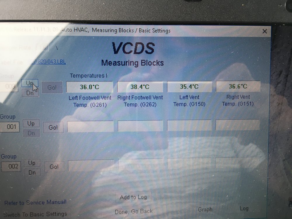

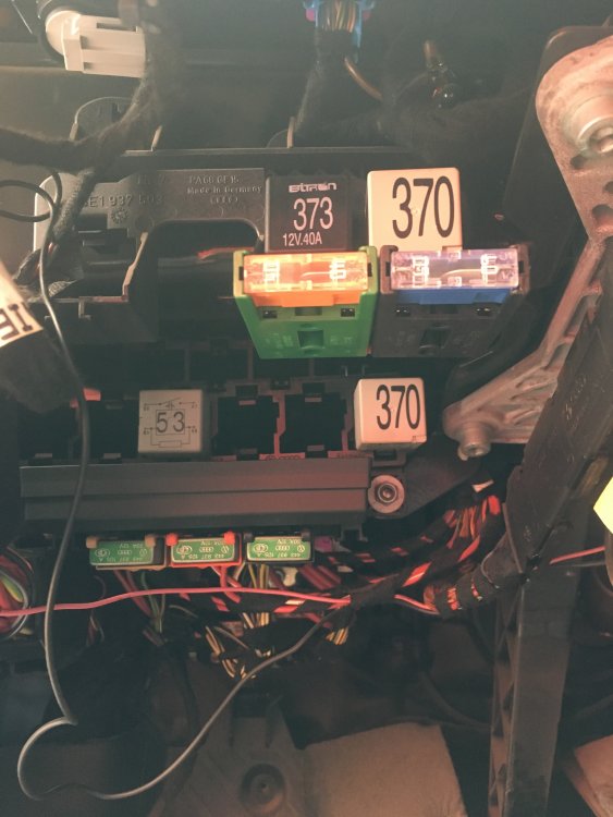

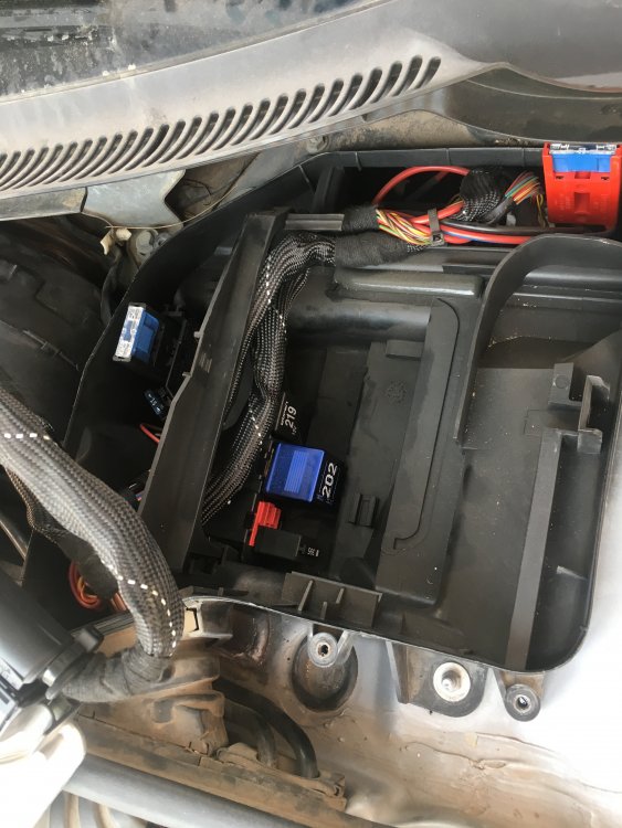

Te refieres al lado del piloto , dentro del capo? Abrí y está la centralita y dos fusibles alrededor. Debajo de la centralita no miré porque no me pareció que allí pudiera haber algo....
Buenas compañeros Alguien sabe donde está el relé del climatizador? Leí por aquí que esta la cajita del motor del lado del conductor, pero ahí solo veo la centralita y dos fusibles, nada más. coche: Audi a4 b6 Muchas gracias

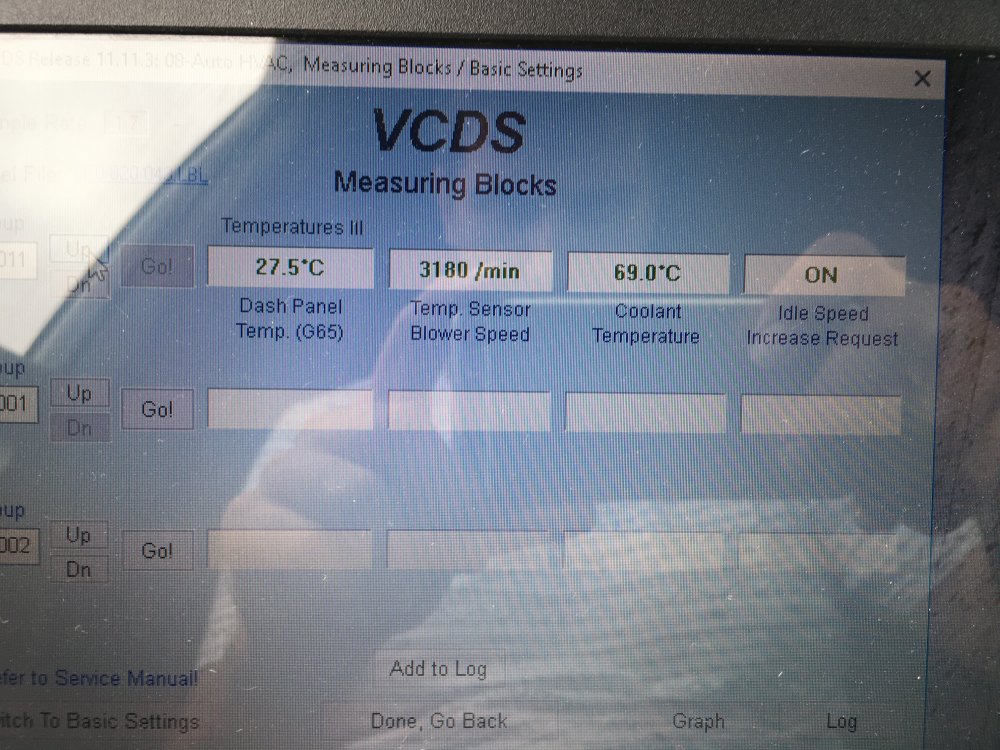

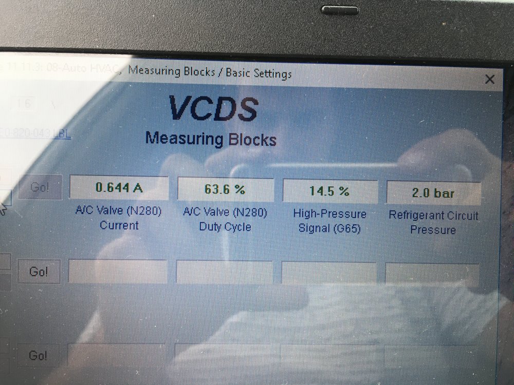

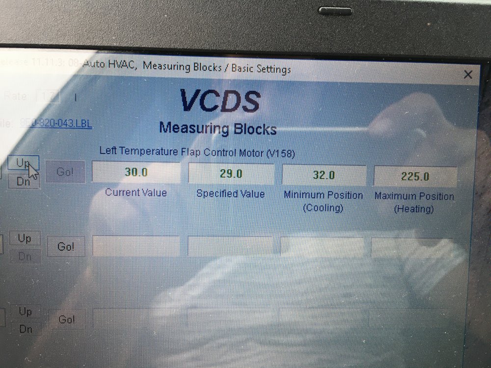

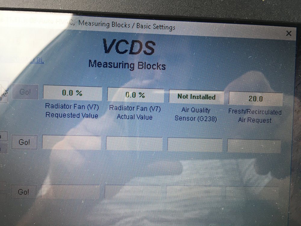

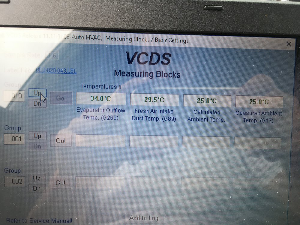

Hola Mi climatizador no enfría, no enciende el compresor. He puesto el vag com y tengo estas lecturas. alguien me puede ayudar? el gas no es, lo he llevado a cargar y tampoco encendía y han recuperado el gas para no dejarlo. parece algo eléctrico no se...
