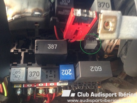

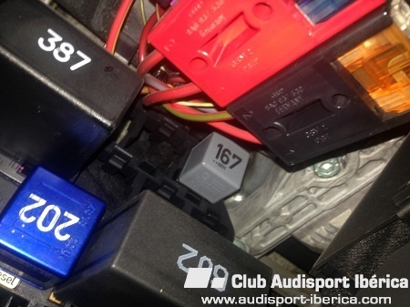

Gracias a tus indicaciones he podido encontrarlo. Se encuentra en todo lo alto, bien escondido. Es el relé 167. Lamentablemente el cambio no me ha solucionado el problema. Me sigue fallando con frecuencia el arranque. Voy a poner un par de fotos por si les sirven a alguien. Muchas gracias. -

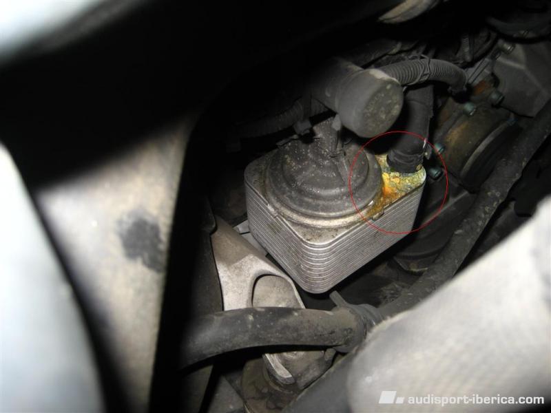

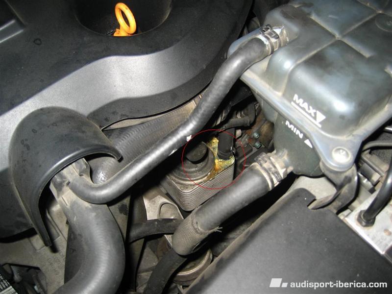

Sí, lleva unas bridas, pero no de tornillo. Voy a probar a ponerle unas de tornillo, a ver si se soluciona, pero mi temor es a que quite el/los manguitos para limpiarlo todo, y me salga el agua a borbotones. Es así, o los puedo quitar sin problema? Pasa algun circuito de aceite también por ahí? Muchas gracias.
Hola a todos. Aqui pongo unas fotos de lo que parece ser una pérdida - creo que de agua - en lo que también creo es el enfriador del motor. Podría ser el manguito, o la pieza que está rota? Es un Audi 6 - C5 - 1.9 TDI Por favor, si alguno lo ha tenido, o conoce la avería, y me puede orientar, se lo agradecería, pues no sé si es cuestión de llevarlo al taller, o lo puedo hacer yo mismo. La verdad es que está en un sitio difícil de acceder, en el centro del motor. Tampoco sé si es de mucha pasta la cosa, o se soluciona rápido. Muchas gracias.
