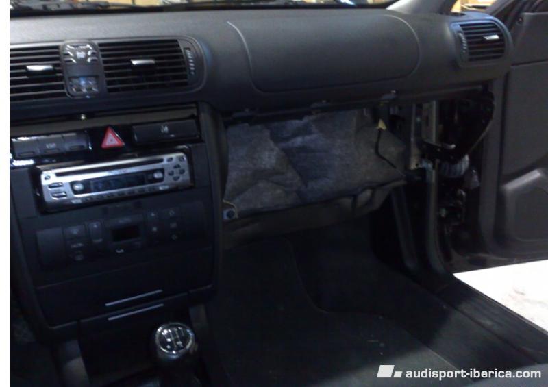

Bueno empezamos a desmontar todo, que se tarda mas en desmontar todo que lo que es en si instalar el navegador..pero bueno unas fotitos con el coche desmontado. -

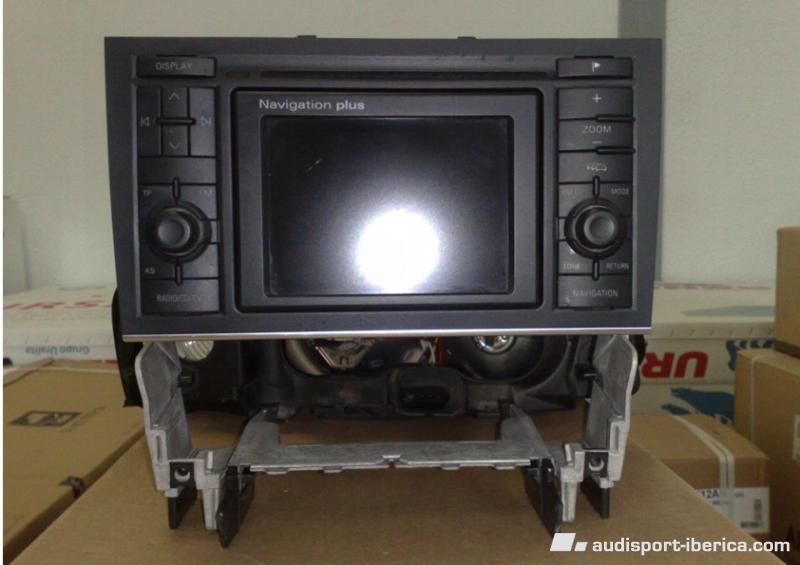

Bueno, pues como os prometi, aki teneis la instalacion de mi RNS-D...... La verdad es que ha pegado un cambiazo impresonante. Aqui os muestro cuando me llegaron las piezas, He de decir que el navegador corresponde a un audi A4 -

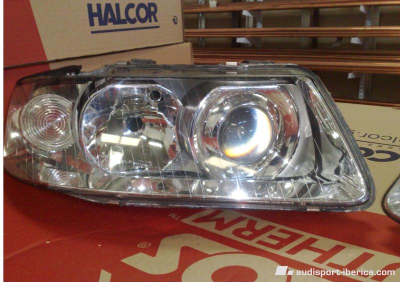

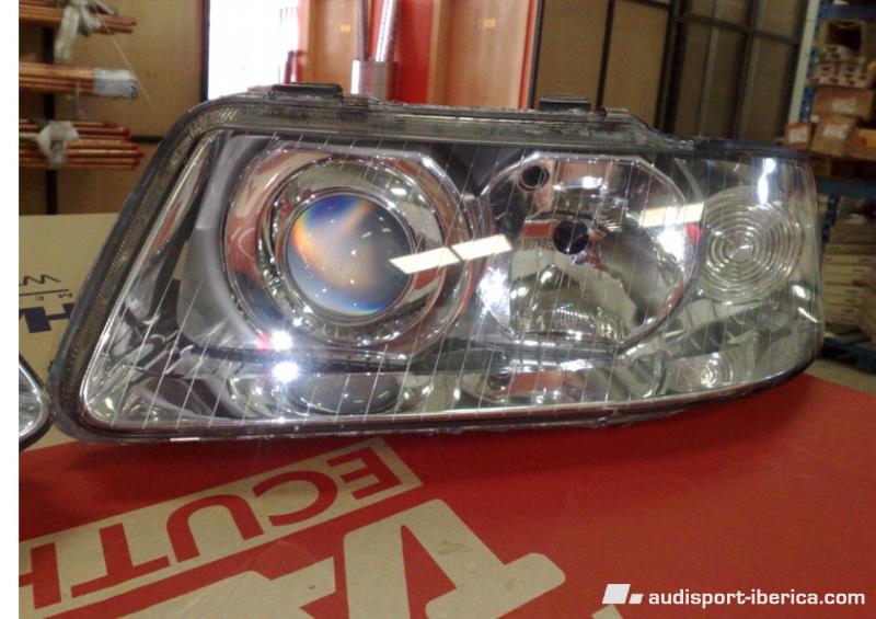

jajja ya vamos viendo los resultados obtenidos, en los faros. Animense que es facil. Saludos -

hola pues la verdad es que no me he entretenido ha hacerle fotos a los faros, cuando los estaba puliendo, pero vamos k es muy facil. Saludos -

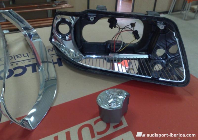

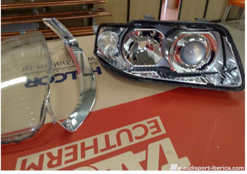

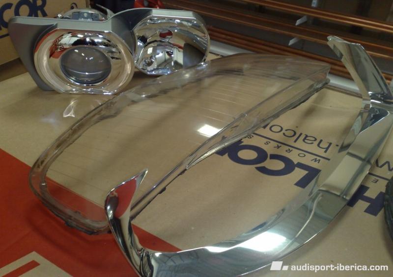

Lo unico que tienes que haer es meterle calor a la junta del faro e ir abriendo poco a poco. En cuanto al tema del pulido primero le das con lija al agua de 1200 o de 1500 y cuando veas que ya esta liso, pues le das con la de 2000, despues de esto lo pules el faro para que quede trasnparente, ya que con las lijas se te quedara opaco. Y luego a la hora de montarlo de nuevo le das a la junta del faro con el secador para reblandecerla y metes el cristal, para que cuando se seque eso quede consistente. Y listo. -

para finalizar se le da con silicona par que quede mejor sellado y listo.... Saludos a todos. -

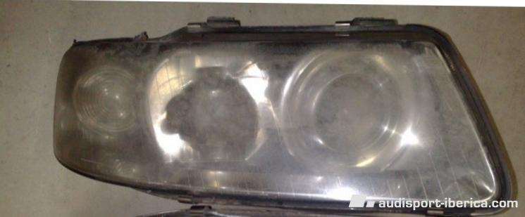

Hola muy buenas, pues este finde he decidido preparar los faros originales que traia mi coche de la casa, ya que estaban bastantes desgastados. Las herramientas a utilizar han sido: -Secador -Destornillador Plano -Trapo para limpiar bien las opticas por dentro. -Pulidora -Lijas de agua, y pulimentos. A continuacion os mostrare las fotos del proceso. En esta podemos ver el estado del foco: -

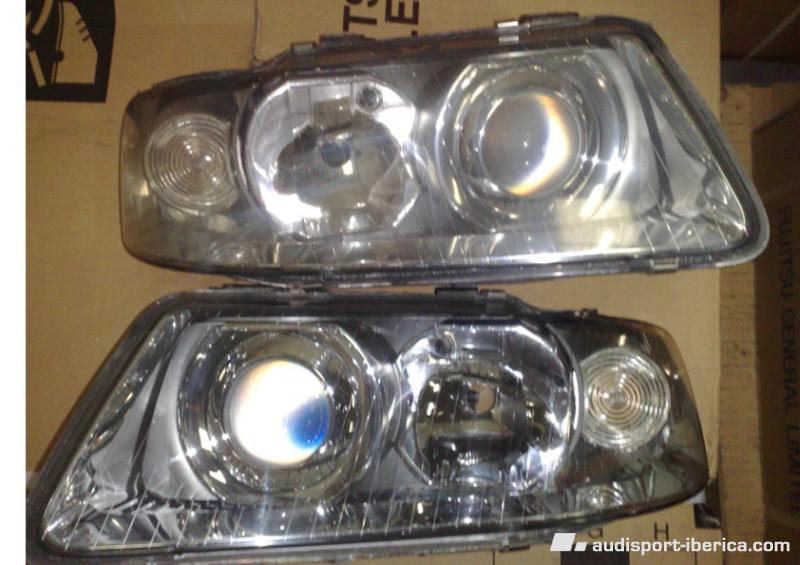

Bueno pues pondre los mios que tenia de la casa. Porque ya estan pulidos. Olle alguien podria decirme como puedo desmontar todas las partes del faro?? La mas dificil es la de la junta le tendre que dar con un secador o algo no?? Saludos -

Hola pues hace cosa de 5 meses, compre unos faros delanteros de la marca DEPO, para mi audi a3. Bueno pues al poco tiempo de ponerlo el cristal del faro se empezo a rajar por dentro, he de decir que tengo las bombillas originales, llame a demarkarecambios, y me mandaron otros iguales, y otra vez se han empezado a rajar el cristal por dentro. A alguien le ha pasado lo mismo?? Que puedo hacer?? Saludos.
Rube pues yo tengo en venta unas faros originales para tu coche por 120 euros. SAludos y espero que pongas nuevas fotillos con el coche ya reparado.

Pues los faros son de la marca HELLA es decir los originales. Perfecto te mando fotos. Saludos
