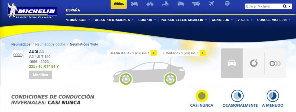

En la web de Michelin te lo explican todo. Selaccionas tu coche y la rueda que llevas, arriba del todo sale el vehiculo con las presiones normales y si llevas el coche a plena carga. En el caso de estas ruedas, yo tambien las llevo, es de 2.1 Bar, tanto delante como detras. Si llevas el coche a tope de carga es de 2.5 Bar delante y de 2.8 Bar detras. http://www.michelin.es/neumaticos/neumaticos-turismos#type=type_2&brand=audi&range=a3&model=a3&engine=1.8 t 150&year=1996 - 2003&selectedFitment=225-45-17-91-Y&selectedFilter=summer&fronthighwaypressure=2.5&frontnormalpressure=2.1&rearhighwaypressure=2.8&rearnormalpressure=2.1&retainFitment=225-45-17-91-Y&selectedIndexOption=0&usage=0
