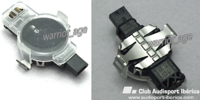

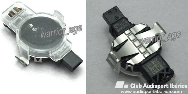

Hola buenas Mi mosqueo empezó cuando pedí la pieza 3 (4f0907671A), en el etka me da otra ref. 4f0907671B, debido a su actualización. La pieza que yo quería y de la que he visto muchas fotos era la 4f0907671A, que se parece como un huevo a una castaña. Es por ello que por más que la miro y las junto no veo la manera de encajarla, en la foto se ve como la pieza acabada en B, va cogida a esa pieza de plástico. Creo que tendré que poner la luna sin tener en cuenta las demás piezas porque es posible que hayan cambiado también la pieza que va pegada al cristal. Salu2

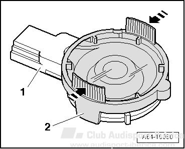

Hola buenas Esta es una de las piezas que no consigo localizar, necesito la referencia de la pieza de la primera ilustración, la parte metaliza de la segunda ilustración que abraza al sensor con la pieza esa, ya la he conseguido. Gracias y salu2

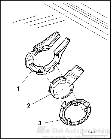

Buenas, el gel ya lo tengo y es como una pegatina transparente que debe pegar por los dos lados. Eso es lo que parece a simple vista, pero aún no lo he montado ya que estoy a falta de localizar esas piezas. Gracias y salu2

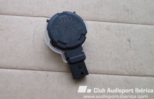

Hola buenas Quiero cambiar la luna y tengo todo instalado y funcionando pero sólo me falta localizar dos piezas que no las localizo, pongo las fotos a ver si alguien las ha puesto. Salu2
Buenas rj32 Eso es lo que vi yo, pero la pieza que yo cogí, no se parece en nada a la que figura en el elsa. La que sujeta el espejo al cristal pensé que esa no sería porque vendría con el cristal. Comprare la que sujeta el espejo, pero la otra me mosquea bastante. Aunque la hayan cambiado no se parece en nada. Gracias
Hola buenas He instalado el retrovisor interior automático, fotosensible con el sensor de luz y estoy a falta de colocarlo porque no soy capad de encontrar las referencias de la foto, concretamente la 2 y la 5. El etka me remite a la ilustración 845 00 pero no las localizo, de hecho he pedido las que figuran en esa ilustración y no son. alguien que me pueda echar un cable?
