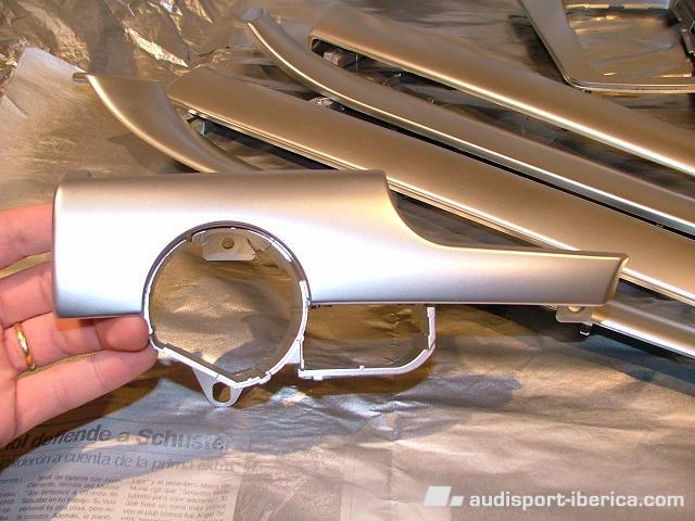

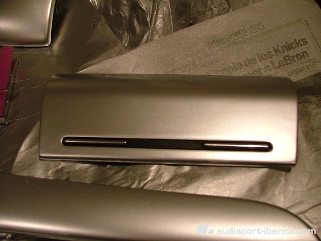

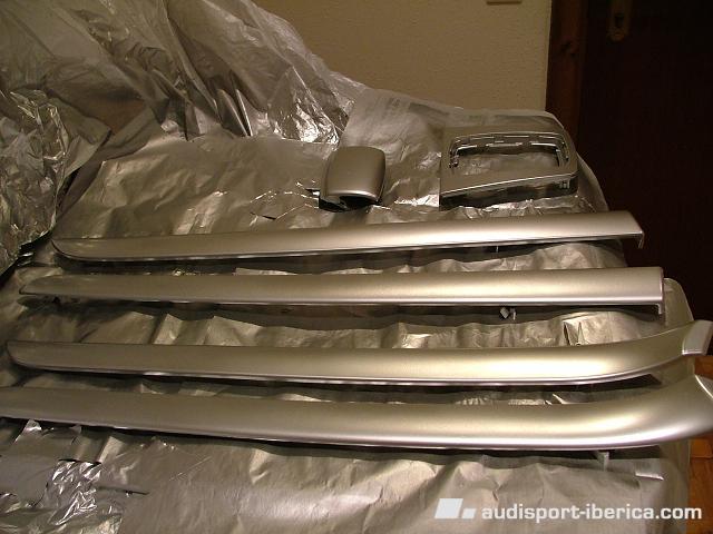

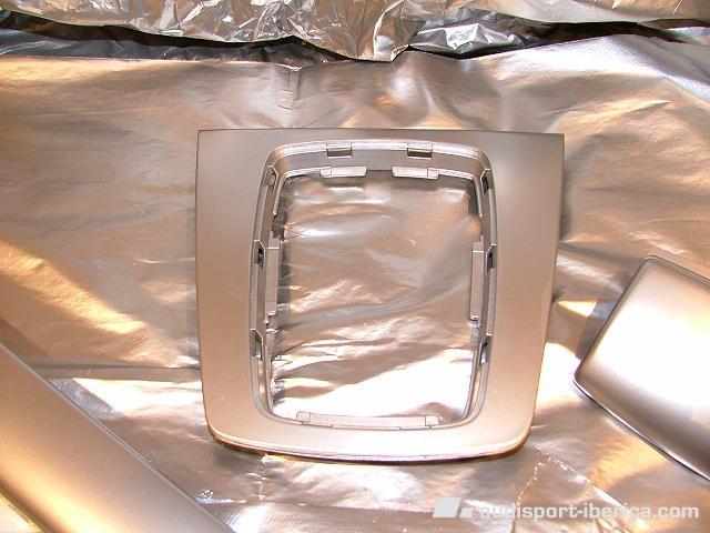

Buffff, me he calentado y bueno bastante aceptable. Os pongo unas fotillos para ver que os parece. Salu2 -
