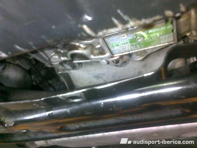

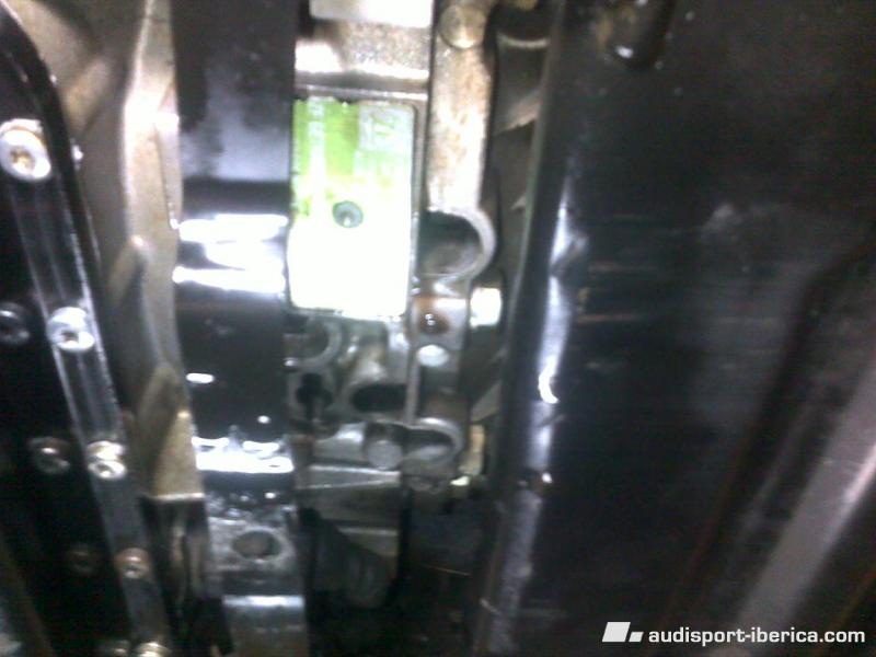

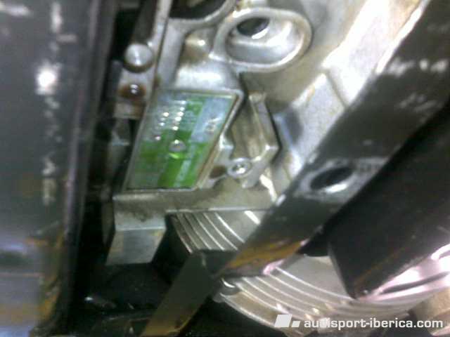

Hola a todos, tengo un problema y estoy preocupadisimo, tengo un A6 2001 automatico y resulta que el carro esta perdiendo bastante ATF epecialmente cuando esta prendido, el aceite sale por la junta entre la caja y el motor y es bastante la cantididad que sale. Sera que mi caja murio? se podra repara? Les adjunto una foto de por donde sale el aceite. yo creo que sale por los huecos que se ven Muchas gracias de verdad por la ayuda
Hola a todos, tengo un problema creo que es serio y necesito de su ayuda, mi carro comenzó a botar aceite ATF por la junta entre la caja de cambios y el motor, auer le hice el cambio del aceite y despues empezó a hacer eso, les adjunto unas fotos para ver si me pueden ayudar ya que estoy preocupado, espro que mi caja no haya muerto. Saludos y gracias

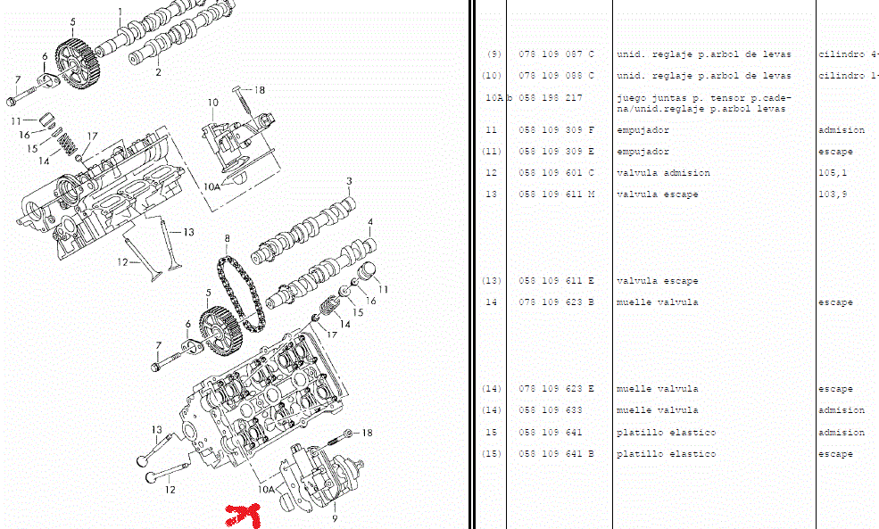

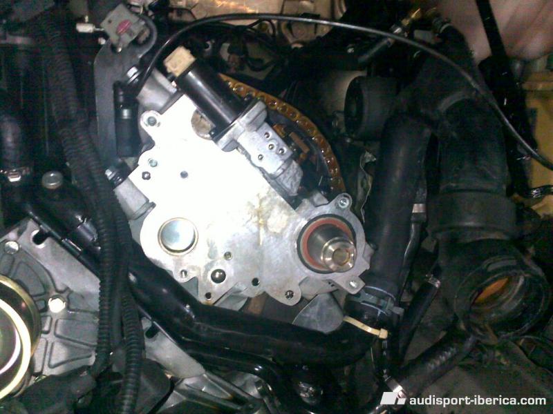

Estimados, no se si esta pregunta va en este subforo, espero que si. Resulta que tengo un problema con mi A6, es 2.4 V6 del 2001. Todo comenzó hace un mes que empezó a perder aceite y no sabía por donde, así que empezamos a desarmar por que parecía que era por el retenedor del arbol de levas, el cual cambié y el problema quedó peor, ahora volví a desarmar todo nuevamente y resulta que el aceite esta saliendo por una junta de la unidad de reglaje de arbol de levas especificamente por la pieza 10A de la foto # 1, cambiar eso esta cumplicado, ustedes creen que si relleno el espacio marcado en la foto # 2 con silicon pueda resolver el problema? Les agradezco mucho de antemano la ayuda. Saludos
