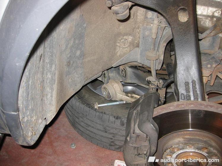

  4. Yo me decidi a montar hace 15 dias las gen II y me gustaria añadir para no tener que poner la grifa, el segundo gato y demas, quitar el tornillo del brazo para descolgarlo y asi poder sacar el tornillo del amortiguador sin problemas. Adjunto una foto
