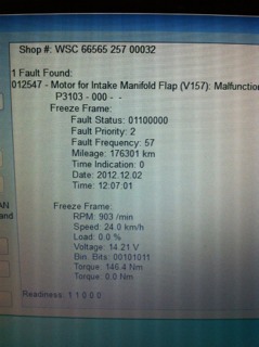

Ya x fin me llego la chapaleta . En cuanti m po ga a ello hare brico para la sustitucion. Y lo del modulo de vacio.. nadi sabe si ll e cmprobado bien o algo? Encendi el coche y a ralenti no absorbe nada..donde esta situado y como se cambia?gracoas!
He intentado comprobar el módulo de vacío y ek tubo negro n me absorbia.no se si lo comprobr bien.xo el vag no me da ningún error de egr . Ya me estoy haciendo un lío!
Vale leyendo eso tengo una duda.donde compro la mariposa de pierburg fuera del conce?? Alguien sabría algo del tema? Un saludo!
He limpiado la valvula y los dientes los Tiene bien y toso.sio con el error.se ha fundido el Motor?? Que pued ser? La unica solucion es chapaleta nueva?

De cuantas revoluciones estamos hablando? Te daba ese error en el vag com?
Acabo de dar a clear error codes. M ha borrado los errores y m ha quitado el Chivato amarillo.no se si he hecho bien o que..puede ser que fallase un rato y djara el error marcado y realmente soga funcionado sin problema? Muchas gracias!

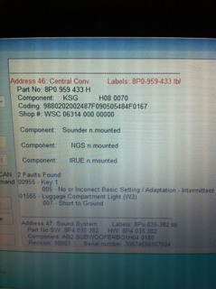

Os pego otra foto a ver so podeis auudarme tb. Es de la luz de maletero m lleva fallando mucho tiempo y n se xk. Este es el error Creo que sale algo mas de la llave. Aveces falla al abrir...
Tras hacer el teste me salen varios errores.algunos tiene pinta de que salen al no haberse borrado como uno q me sale en la radio de error de funcion mecanica del disco.el disco m va bien pero no se El error de motor que me sale es el siguiente: ( (Pego foto)
