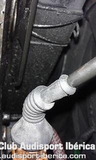

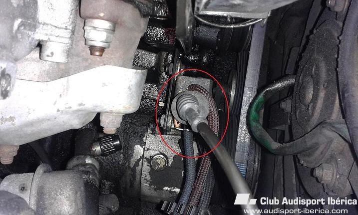

  2. Sinceramente no noto nada raro cuando voy en marcha, simplemente, como he comentado al principio, es cuando el coche se encuentra sin arrancar pero con el contacto puesto que ogio un ruido continuo "clic-clack" sin parar. Supongo que la debo tener estropeada por que sin estar arrancado el motor que continuamente este abriendo y cerrando no será lo normal. No tengo ni idea. Gracias Holgado
  3. Hola a todos de nuevo, Antes de nada gracias a todos. Voy al grano, me gustaría saber si alguien puede decirme que función realiza la pieza que muestro en las imágenes. Lo pregunto, a parte de no tener ni idea y querer informarme, por que me resulta un poco raro que cuando está el coche sin arrancar pero con el contacto puesto suena un "clic-clac, clic-clac, clic-clac,..........." continuo (igual al que hace el testigo de emergencia cuando éste está encendido) en esa pieza en cuestión y creo que no es normal, pero lógicamente al no tener ni idea para que sirve no sé que hacer. Muchas gracias. Saludos
