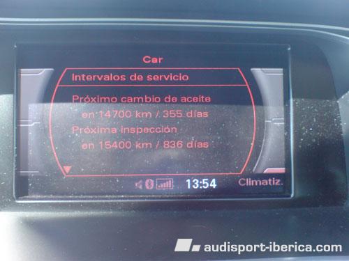

CAMBIASTEIS ACEITE A LOS 15 Ó 30.000 KM
Valdimor responde a Raudi4 de discusión en Audi A4 / Allroad B8 (2008-2015)
He estado mirando en mi coche, y efectivamente es como dices. A mi me avisaba para un cambio de aceite a los 15.000. Fuí al conce, y allí me lo resetearon desde el MMI. Actualmente llevo 15.000 km aprox, y después de resetearlo me pone que tengo que hacerle el cambio dentro de 14.800 km. Por lo tanto, no está midiendo la calidad del aceite, simplemente mira los km que llevas y cuando te acerques a los 30.000 km me volverá a avisar. Pues vaya solución más cutre me han dado en el conce. Entonces, creéis que debería de volver al conce para que me activasen el aviso por calidad de aceite y no por Km? ¿Creéis que me lo harán? Yo creo que me dirán que me espere a los 30.000 km para hacerle el cambio y ya está, pero quiero saber vuestras opiniones. Un saludo. Un saludo. Buenas, yo creo que no se trata de si te lo pueden hacer o no. Hacelo claro que pueden el tema es que si te lo ponen con el ordenador a cero, consta como si hubieses hecho la revisión y no te volveria a saltar hasta los 30.000/2 años y en tu caso como en el mio ya llevabos 15.000 o 1 año. No obstante tienes los 2 cambios activados; -El de 15000/1año reseteado para que no te moleste el aviso. Este es como una cuenta atras sin tener en cuenta nada. -El de 30.000/2años en marcha desde la compra del coche y ese si es variable y te está funcionando bien. Lo único que cuando lleges a los 30.000/2años diles en el conce que te programen para servio long life 2 años y quiten el aviso de los 15.000. Un saludo Esto no me cuadra. Según los que hemos estado hablando, después de resetearme a mano en el concesionario los intervalos de servicio, para que no me avise del cambio de aceite de los 15.000 km, ahora deberia de hacer una cuentra atrás hasta que llegue a los 30.000 km, y entonces avisarme de nuevo para el cambio de aceite, sin tener en cuenta la calidad del aceite. Pues bien, parece que no es así. Os pongo unas fotos de la situación actual en mi coche. Estos son los km actuales que llevo: Y esta es la pantalla con los intervalos de servicio: Como podéis ver, llevo actualmente 14.939 km. Y en los intervalos de servicio, me dice que tengo que hacer el cambio de aceite dentro de 14.700 km. Si en teoría, después del reseteo manual en el conce, me hace una cuenta atrás de los km que fatan para el cambio de los 30.000 km...., esto no cuadra. 30.000 - 14.939 (km actuales) = 15.061 Me tendría que decir que quedan 15.061 km para el próximo cambio de aceite, y no 14.700 km. ¿Sabéis por qué esto es así? Un saludo. Hola Valdimor, En principio creo que lo tuyo es correcto. Mantengo todo lo que hemos hablado hasta ahora. El aviso de los 15.000/1año es un contador fijo, y no tiene en cuenta ningun parametro. Dentro de ese contador fijo hay 2 subcontadores, el de los kilometros y el de los días. El de los días es como una cuenta atras y por lo que veo te marca 355 dias, con lo que entiendo que hace 10 dias te lo pusieron a cero. El de los km es tambien una cuenta atras. Por lo que veo has debido hacer 300 km en esos 10 dias. La explicación estraía en que no te pusieron a cero el aviso el mismo dia que llevabas 15.000. Creo que esa es la diferencia.Confirmamelo por favor Gracias Efectivamente, cuando me lo pusieron a cero, no llevaba aún 15.000 km. Faltaban todavía unos km. Un saludo. -
Gracias, me es muy útil tu respuesta. El caso es que está mañana he hablado con el jefe de taller y me dice que debo cambiarlo, ya que es un indicador "flexible" Yo pienso como tú, que va descontando día a día y salta al año aunque no hubiese usado el coche ni un sólo día. No conformo he llamado a otro concesionario y me dicen que no lo cambie hasta los 30.000 km, ya que llevo Long Life y con 7000km no hace falta. No que no les pregunté es si me podrian poner a 0 el indicador de cambio de aceite. ¿cres que me lo harian? Gracias Yo estaba igual que tú. Me avisaba para cambiarle el aceite a los 15.000 km. Fui al conce y me resetearon los valores para que dejara de darme el aviso cada vez que ponía el contacto. Ahora, si me meto en los intervalos de servicio, me dice que lo tengo que cambiar a los 30.000 aprox. Ellos me dijeron que hasta los 30.000 no había que cambiarlo porque el aceite que viene de fábrica es long life. Para resetear este valor, y evitar el aviso de los 15.000 km, es muy sencillo. Simplemente tienes que meterte en el menú car del mmi y en setup. Ahí tienes una opción para resetear valores. Si quieres luego le echo un vistazo y te digo exactamente como se hace, ya que yo vi como lo hizo el del concesionario. Un saludo. Gracias Valdimor, Creo que eso es lo que voy a hacer. Mi duda es si pongo yo desde el MMI a cero el cambio de aceite o debo ir al concesionario al que le enchufen el vag com o lo que sea y lo pongasn ellos. ¿como lo hicistes tu? Si vas al concesionario no le van a enchufar el vag com, ya que lo que tienen que resetear se hace desde una opción del MMI. A nosotros nos ha dado ese aviso, porque de fábrica nuestro coche venía programado para que nos avisase a los 15.000 km el cambio de aceite. Luego miro la opción exacta y te digo como se hace. Un saludo. -
