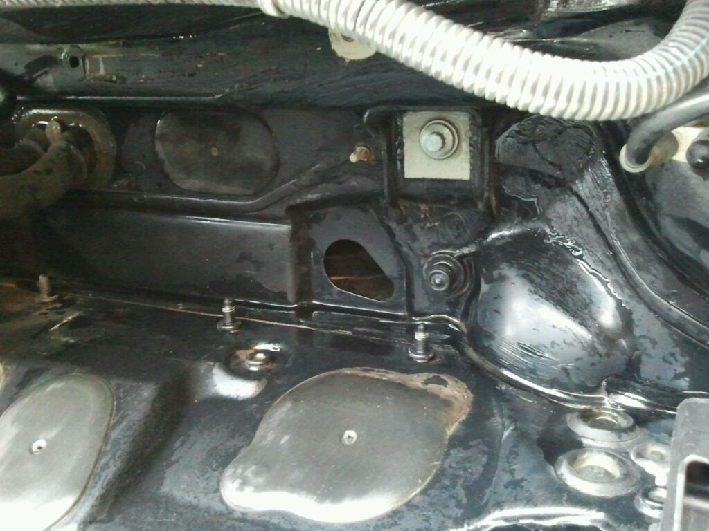

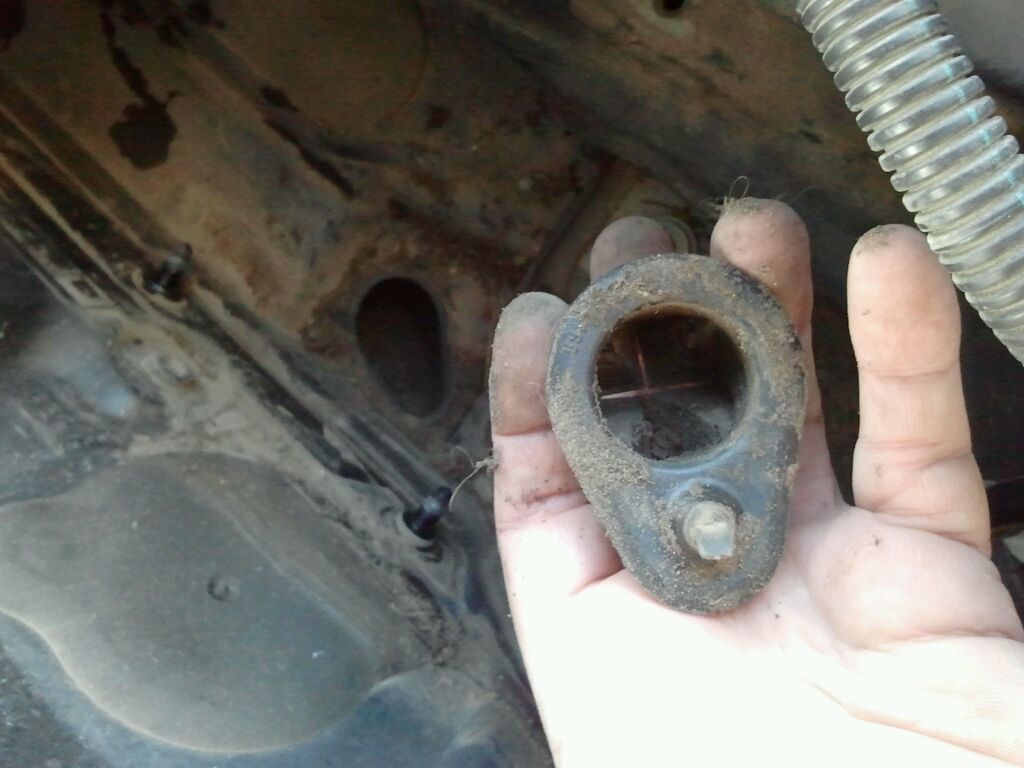

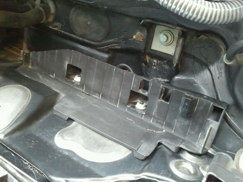

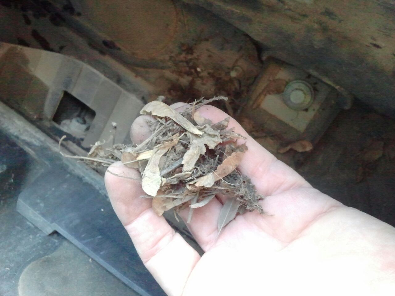

  13. Hola como bien dice el amigo Maikel, son dos los desagues a desatascar uno debajo de la bateria y otro debajo de la bomba de freno. En mi caso si mal estaba el de la bateria que tenia hojas como veis en las fotos, peor estaba el de la boamba que tenia un pegote de barro macizo ya estaba taponado. yo por mi parte doy gracias a Maikel y lo que le sucedio, porque sino me hubiera pasado a mi tambien lo mismo. GRACIAS AÑADIR, que la goma del desague de la zona de la bateria se puede quitar para limpiarla la otra NO, se puede mover pero no quitar ya que pasa una pequeña tuberia y no se puede quitar del todo, hay que limpiarla con el dedo por la zona de abajo mejor. un saludo

  15. Remomiendo que lo hagais para evitar problemas como al compañero. Tiempo usado 1 hora recreandome para limpiar las piezas de polvo etc... Un saludo
  16. Y aqui a falta de la bateria todo limpio y montado
  17. Aqui limpio
  18. Esta es la goma que se atora
  19. Me dispuse a limpiar y desmontar
  20. Hola dado que lo que le paso al amigo mikrael, me decidi a desmontaryo mi bateria a ver que veia y me encontre con esto:
