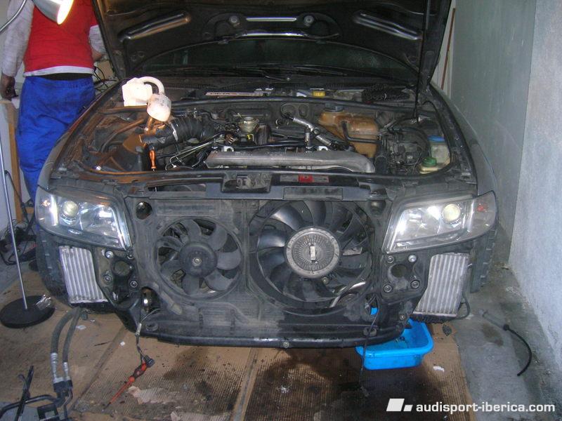

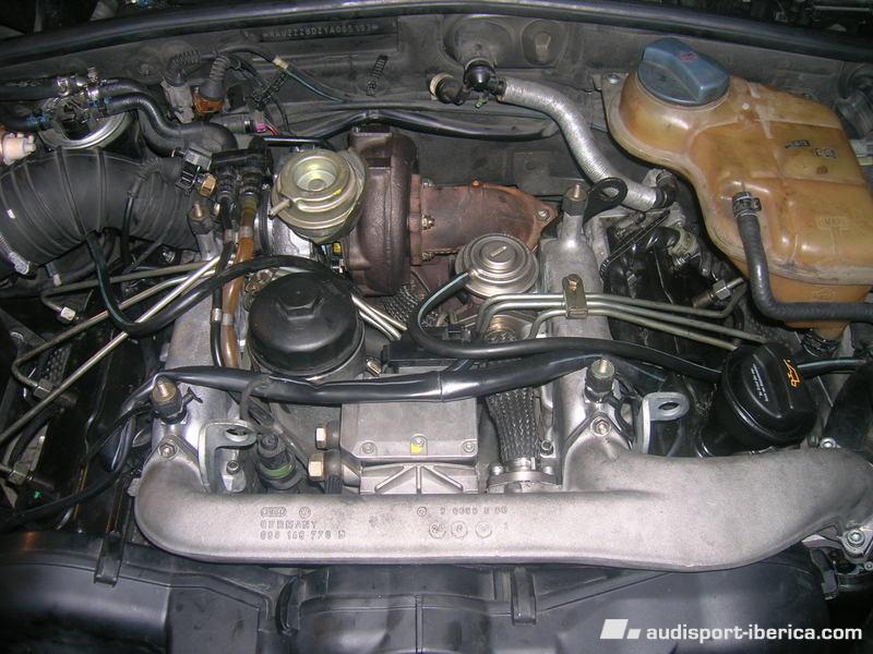

  15. Ahora lo que queda para presentar bien mi cohe unas cuantas fotos suyas: Puedo comentar que tras sacarlo, las primheras impresiones han sido muy positiva: -Mejoras en bajas -Mas empuje. -Sensacion de estar mas fino en general. Solo un susto tras la primera vuelta con el. Humo blanco de la zona del turbo por abajo. Tan solo era aceite derramado, tras buen lavado y petroleado del motor se acbo el susto. El turbo sopla que da gusto. Queda pendiente valvulina y poner tapas de abajo y motor que no se han montado para controlar posibles fugas de liquidos. Proxima semana se atacara estos temas. Por cierto antes de que se me olvide agradecer sobre todo a GABYCR que es quien se lo a currado tambien a LEONFR06 y que no se me olvide COSMI que sin su ayuda la tuerca del maldito turbo no habria salido nunca y todavia estariamos alli intentad sacarlo. Espero que os atraiga este post. Saludos

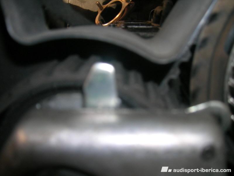

  18. Hola, Habrás revisado finalmente ese ruido que te hace en la distribución y sería únicamente cosa de ajustar..., aunque de todas formas habrás revisado que no haya desgastado en exceso la correa. El ruido también se da en ocasiones porque el rodamiento del tensor (u otro rodamiento) ya no puede más y está a punto de decir adios, con la consiguiente avería grave en la distribución. <_< Mucho cuidado con eso... Un saludo. Buenas gracias por los consejos, te comento que al final lo del ruido no era nada importante. Las correas todas en buen estado y dentro de sus rodillos. La distrib. tiene poquito tiempo tan sol unos 20000km. La tapa un poco rozada supongo por estar mal montada.
