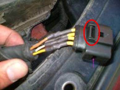

el portafusibles hermetico viene con el cable integrado y es de 3mm, el conector tiene una especie de solapa q aprietas, tiras y sale sola, si no puedes ayudate con un destornillador... un saludo!

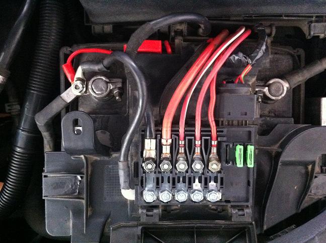

muy buenas compis!!! ayer me puse manos a la obra y ya tengo terminada la pequeña ñapa del dichoso fusible que al no hacr buen contacto no hacia saltar la primera velocidad del electroventilador. no estoy muy contento de como ha quedado ya que queria el portafusibles de color negro para disimular lo maximo posible, pero al decantarme por un portafusibles hermetico solo habia en color rojo...:angry:pero bueno lo he intentado disimular lo maximo posible... espero que os guste!

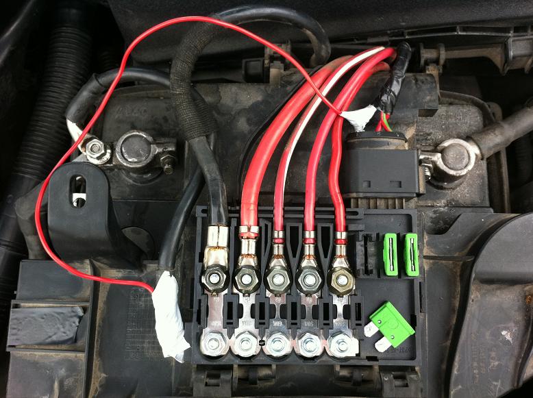

mikitto una sugerencia para mañana o cuando pongas el fusible...he retocado tu foto y en azul he marcado varios puntos donde conectar el cable directo a bateria,el que as empalmado junto a la entrada de la caja de fusibles que como esta la cinta blanca,creo que en ese punto no hay tuerca...y si conectas a cualquiera de las tuercas que te he marcado quedara bien sujeto...es que en el s3 el portafusibles es diferente igual bajo la cinta hay tuerca pero en mi caso no...tambien recordarte el grosor del cable que como se aprecia en las fotos el de los cables que llegan al conector es algo mayor...no te lo digo para ahora ehhhh,,,,,,,jajaaj asi de momento puedes circular que esta todo correcto,te lo decia para cuando pongas el fusible,mientras decides si cambias el portafusibles o dejas el circuito paralelo....el unico inconveniente del circuito paralelo,es que se ve,pero bueno si usas cable negro y lo cojes con bridas alos cables que andan por ahi ni se nota...si cambias el portafusibles,pues te olvidas de la averia durante unos años,pero cabe la posibilidad de que vuelva a pasar,ya que yo sigo pensando que eso esta mal diseñado adredre,ya que audi sabe de sobra que esta la segunda velocidad para que no pase nada grave,pero a ellos les viene muy bien que cada X tiempo cambiemos el portafusibles...podrian haber cambiado su diseño en estos años y no lo han echo.. gracias por la ayuda MICHELS3 tenia pensado ponerle cable negro pegado a los otros para no verse y conectarlo a la entrada de la bateria positiva q tiene tuerca! subiré la foto cuando este todo perfect! asi me das el visto bueno! jajajajaja si,pero solo si me prometes ponerle al cable un conector de los que hay para esos casos,vamos para donde va cojido a la tuerca..no metas el cable sin conector y apretes que con el tiempo se desilacharia y soltaria..le pones un conector de los que hay para esos casos que quitas la tuerca metes el conector que lleva su agujero y ya apretas la tuerca y se queda fijo,y para fijar el conector al cable con unos alicates de chafar fastons te vale,sino pues con unos normales lo chafas bien chafado y ya no se suelta y te olvidas,en cualquier tienda de electricidad puede encontrar el conector que es un circulito con su agujero en diferentes medidas...un saludo jajajajajaja :lol2::lol2::lol2: prometido!!!! no soy nada chapucero ya lo verás! no te defraudaré, lo juro!!!!!!! jajajajajaja :lol2::lol2:

bueno lo prometido es deuda!!! la instalacion cutre provisional para hoy! mañana me liaré a dejarlo tono niquelado!!! si teneis alguna duda me lo decis ok??? la cinta aislante blanca es justo donde se empalman los cables....
joer que siempre se me queda algo por decir....no se que grosor de cable as usado para hacer el puente momentaneo,pero en cuanto te sea posible metele el grosor igual al que lleva el cable en el conector creo recordar que son 3mm o 4mm no es un cable normal finito,que tiene que llevar el grosor que le toca sino puede recalentarse el cable tambien...un saludo creo que esta vez si que no me dejo nada...bueno ya que estas puesto con el asunto si te acuerdas echale unas fotos al cable para que si alguien quiere hacer la prueba y no tiene muy claro como va,lo pueda ver en las fotos...el dia que vea a mi hermano con el a3 le hare yo unas fotos tambien para que se vea como queda el circuito paralelo,pero no lo veo muy a menudo...en mi coche por suerte moviendo el fusible hasta la posicion que me hacia contacto bien y fijandolo luego en esa posicion con una gotita de loctite en la parte exterior que toca con el plastico del portafusibles,me basto...como me di cuenta a tiempo no se me derritio y de momento hace ya meses que lo hice y aguanta... ok MICHELS3 tendre en cuenta todo lo que dices, respecto a la foto en cuanto pueda la subo que ahora estoy currando (es lo que tiene ser mileurista...) y va a ser complicado... pero prometo hacer el anes y el despues! :thumbsup:
mi caja esta impoluta!!!! es mas el mecanico de planta que me ha hechado una mano a mirar todo decia q si habia cambiado la caja que esta nueva!!!! (el tiene un a3) asique romett haz lo que esta diciendo el compañero MICHELS3 que lo mismo te llevas una alegria para el cuerpo como yo! :laugh:
ya está hecho el puente bien y tengo q agradecer con toda mi alma a MICHELS3 y J.E.G. su tenacidad a la hora de que hiciera la prueba.. VA PERFECTO!!! a los 96º clavados salta el electro lo unico q espero es que dure y que no vuelva a pasarme q si no ya no se que hacer... le he puesto el cable como me has dicho MICHELS3 y mi pregunta es: para probarlo hoy que tengo q hacer un viajecillo de 70 km puedo dejar el cable puesto sin el fusible??? o corro peligro de que algo se joda??? ni que decir tiene q encuanto llegue a casa por la noche me lio a dejarlo curioso y con su fusible.... MUCHISIMAS GRACIASSSSSSSSSSSSSSS!!!!!! :notworthy::notworthy::notworthy::notworthy::notworthy::notworthy:
