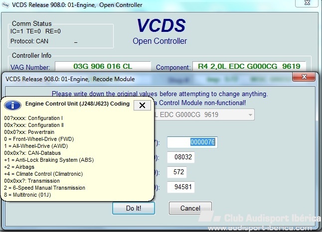

Bueno después del cambio de la batería parace que se soluciono el problema. El modelo que tengo debe de ser uno de los que no se puede acceder a modificar dicho valor, porque probe con las versiones de vagcom 908, 11 y 12 y nada, asi que ni lo intentare mas. Gracias a todos. Saludos
Hola a todos. Queria pediros opinión para saber si tengo correctamente codificado el modulo de motor del coche. El coche es un A4 2.0TDI Avant Multitronic. El caso es que por lo que entiendo, el ultimo numero debería de ser un 8, en vez de un 6, pero al tratar de modificarlo no acepta el nuevo valor. Espero vuestras respuestas. Muchas gracias y un saludo
