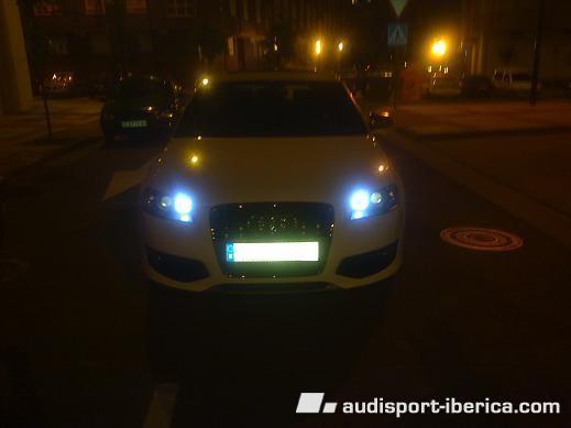

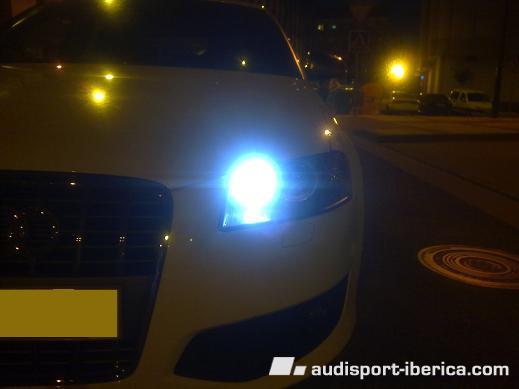

Genial! Pues a mi me lo hacía igual, seguian encendidas, pero marcaba error en el FIS, por eso puse resistencia, si llego a saber que se puede quitar por FIS antes... Lo que comentas del desplegable, creo que es la opción que viene configurada de serie para los bixenon. Tu la tubiste que poner? Gracias otra vez! Arriba la ROJA!!! En esto : Y para Poner la Luz Diurna y que siga luciendo con las cortas y posicion lo siguiente. Modulo 9 --> Coding 7 --> Long Coding --> Byte 21 --> En el bit 0-2 me sale un desplegable, Opcion 06 Bixenon Front Light with DRL (luz de dia) yo tenia puesta la opcion 05 BIXENON FRONT LIGHT SEPARATE DRL, o algo asi.., y puse la 06 q pongo arriba. Un saludo y espero haberos ayudado.
Buenas Noches!!! y nunca mejor dicho... xq despues de la victoria de ESPAÑA!!!!!!!!!!!! no se ni como expresarme.., jajaja Para quitar el fallo de las bombillas DRL ( las de dia ) Modulo 9 --> Coding 7 --> Long Coding --> Byte 2 --> bit 2. a mi me venia puesto, "QUITARLO" Cold Lamp Diagnosis Active. NOTA: A mi las bombillas me lucian, no se me apagaban, solo que en el FIS me salia q la tenia fundida, hacer estos cambios con las bombillas puestas. Y para Poner la Luz Diurna y que siga luciendo con las cortas y posicion lo siguiente. Modulo 9 --> Coding 7 --> Long Coding --> Byte 21 --> En el bit 0-2 me sale un desplegable, Opcion 06 Bixenon Front Light with DRL (luz de dia) NOTA: Mi coche es un S3 del 2007, con bixenon. Pero deberia ser igual, si alguien mas le funciona habria q subirlo a configuraciones VAGCOM. UN SALUDO A TODOS Y VAMOS ESPAÑA!!!!!!! QUE YA SOLO QUEDA EL ULTIMO PASITO!!!!!!!!
Buenas, pues si, me daba el error, lo borre y ahora perfecto,pense que al quitar esa opcion no me avisaria si tengo una bombilla fundida pero si lo hace.., y como tu dices no tengo resistencias en las bombillas. te lo miro, solo toque un par de cosas..., mañana te lo confirmo, aunque tengo aqui anotado los q toque..., pero prefiero mirarlos yo antes pa no liarte. porque cambie varias cosas, un Saludo. Mañana te cuento

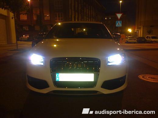

Lo prometido es deuda.... Una con luces diurnas de noche..., q se ve mejor el efecto..., (Diurnas y Posicion) Otra mas desde lejos... Ahora con las cortas.., que a mi me quedan asi (cortas de xenon, Posicion y las Diurnas a menor intensidad (aun nose la causa de la menor intensidad) Y otra mas desde lejos Tb tengo unas de dia.... diurnas y posicion Y todas, Xenon, Posicion y Diurnas Un amigo me comento q podian quedarse encendidas las diurnas xq les llega corriente a los LEDS, pero lo dudo, espero ayudar algo..., UN saludo.
Buenas, os comento mi caso, yo compre unas luces diurnas, y me daban fallo en el FIS; despues de tocar un poco con el VAG consegui quitarselo para q no me dieran el error, si se me funde otra bombilla si me avisa, luego puse unas similares a las q dice tecmel para las de posicion, y genial, sin fallo ni nada. y despues de trastear, el coche quedo asi: El coche sin luces puestas, (Solo las diurnas) --> Va con las diurnas y las de posicion encendidas. Si pongo las luces ---> Tengo las de posicion, las cortas (xenon) y las diurnas quedan luciendo a menor intensidad.., (esto nose xq es..., si por algo q trastee con el vagcom, o porque les llega corriente, pero a mi me encanta como quedan) Mi coche lleva bixenon por poner algun dato mas. Por la noche en la cochera les hago una foto y os la subo. Un saludo a todos, y espero haber aportado algo al comentario.

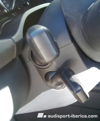

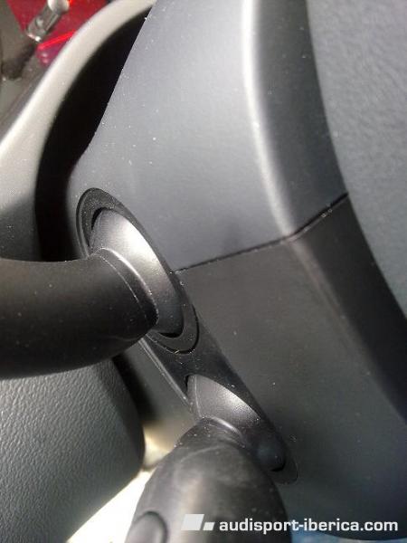

Buenas, yo se lo puse al mio hace 10 dias, es un S3 pero seria igual , a mi me cobraron 170 € y 2 años de garantia, te tienen q poner la maneta y te cambian la tapa inferior, ten cuidado no te pase como a mi. aqui te pongo mi post. ya q la tapa inferior me la pusieron en otro color... un saludo http://www.audisport-iberica.com/foro/inde...=231785&hl=

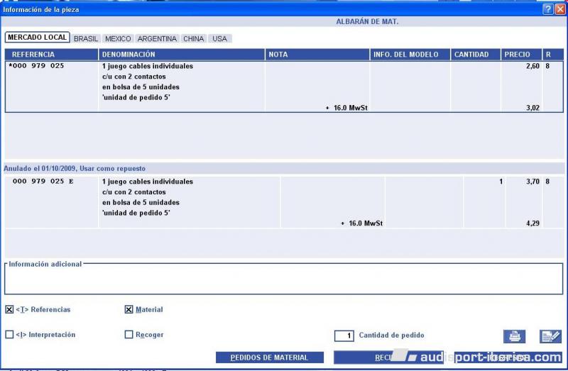

Cuanto cuesta el cable 000979025
Espaduki responde a Dani_cor de discusión en Audi A3 8P (2003-2012)
Pues segun el ETKA ver.795 que creo q no cambie mucho el precio si me sale mas barato..., te pongo la foto para q lo veas..., un saludo. -
Solucionado, ya quiite para q no me haga el test el coche, y asi q llevo las luces y sin problemas, lo unico q tocando, he conseguido q las luces diurnas se me enciendad y tb las de posicion...., y luego cuando pongo las luces de cruce, las tengo todas..., las de dia, las de posicion y los xenon..., aunque las de dia a menor intensidad..., si alguien sabe regular la intensidad se lo agradeceria, Un saludo.

Buenas!!! pues por fin todo solucionado , esta mañana despues de estar alli un rato, me quitaron la tapa vieja , y me instalaron la mia, recortada por mi..., creo q quedo bastante bien y asi por lo menos es el mismo color, mucho cuidado los q pidais la tapa. Esta noche subo unas fotos de la tapa antigua yla nueva - Un saludo a todos, y gracias.
