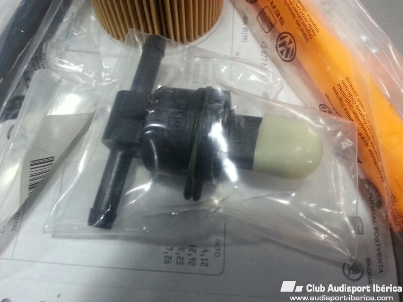

El plastico blanco q se ve es un protector para el conector electrico es bastante mas grande q el del filtro.en la bolsa pone 038 906 081B -

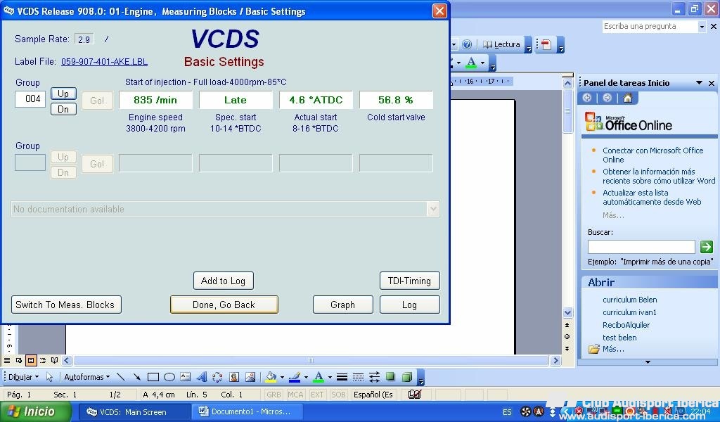

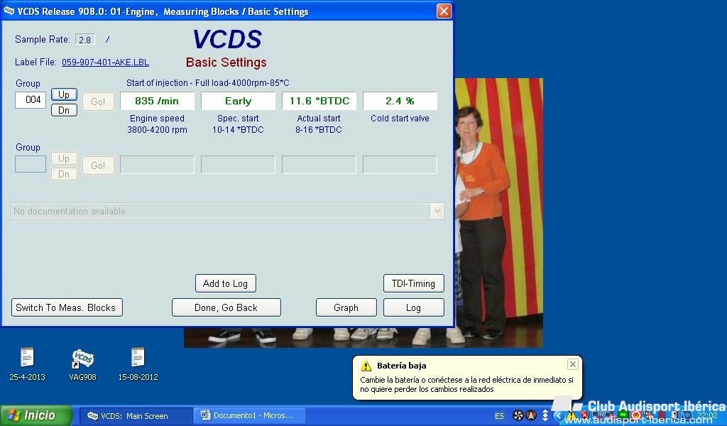

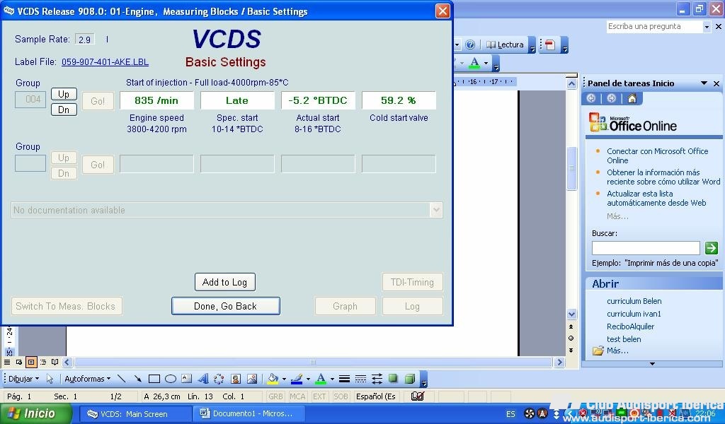

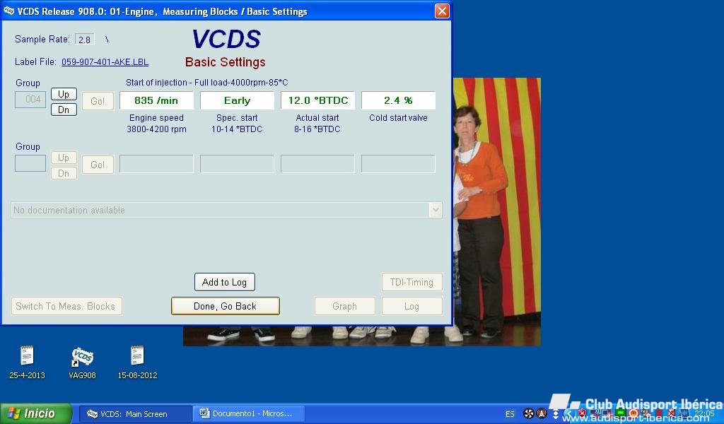

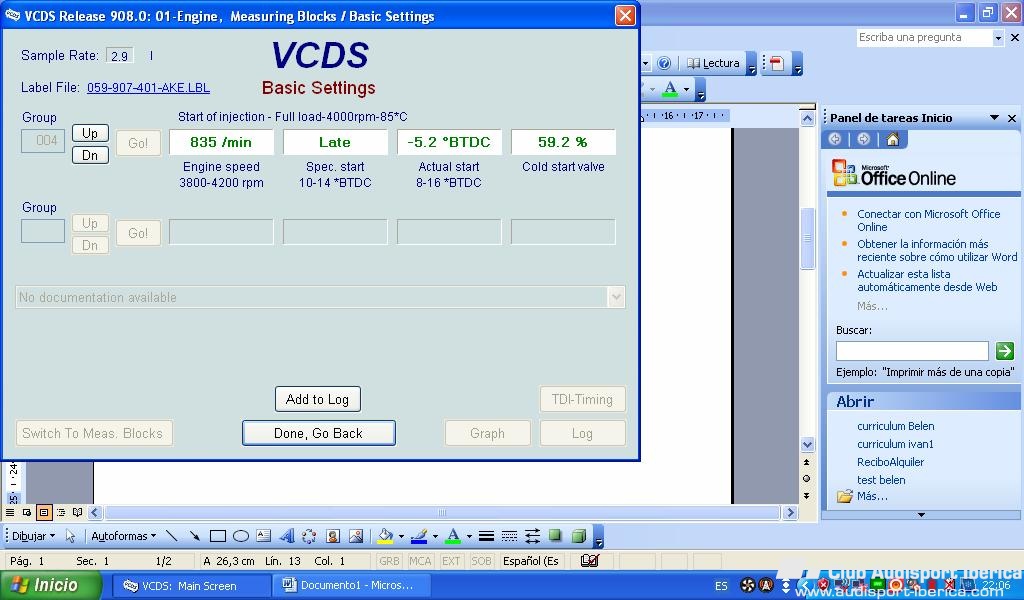

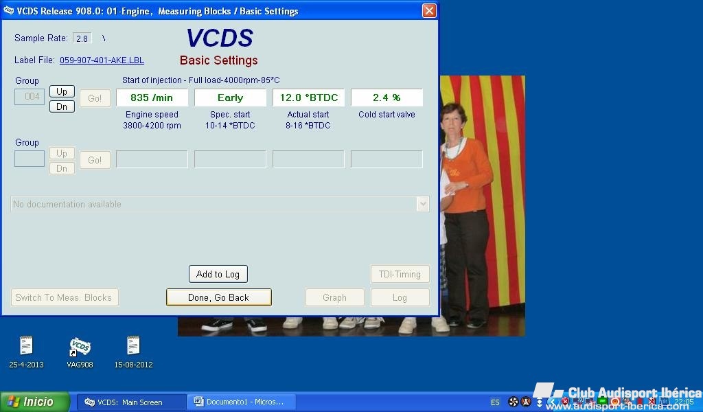

No la calaron directamente la comprobaron porque me dijo q de calado les daba bien y la comprobaron sin desmontarla.Tenian una maquina conectada al OBD y no me fije mas.Ya el problema q no tengo utiles para calarla y ademas me operaron ayer y no puedo hacer esfuerzos entonces no me queda más q me la reparen.Por tiempo y salud.Se que se pasan tres pueblos.Aparte la electronica tampoco iva muy bien por que cuando intentaba hacer el timing con el vag al cambiar a mi modelo de motor no hacia la grafica.Bueno si la fastidian y sigue fallando reclamaremos por que con los mecanicos ya se sabe q te la juegas. y te intentan tomar el pelo y sacarte lo maximo. Tengo una pregunta en el Audi A6 2.5TDI V6 AKN donde esta el sensor temperatura de gasoil porque me lo vendieron en audi con mi numero de chasis y no he tenido narices ha encontrarlo.Y he preguntado en audi no lo saben mi hermano trabaja en el centro tecnico de SEAT y lo ha buscado en el ETKA y tampoco... -

gracias a todos fui a calar la bomba a un taller Bosch el chico bastante amable testeo la bomba y me dijo: Yo si quieres te calo la bomba pero ese no es el problema.Y me dijo q la bomba no daba bien las presiones.Y me enseño las graficas en la maquina mientras lo testeaban.Y me dijo 1.500 reparar bomba.Que opinais? -

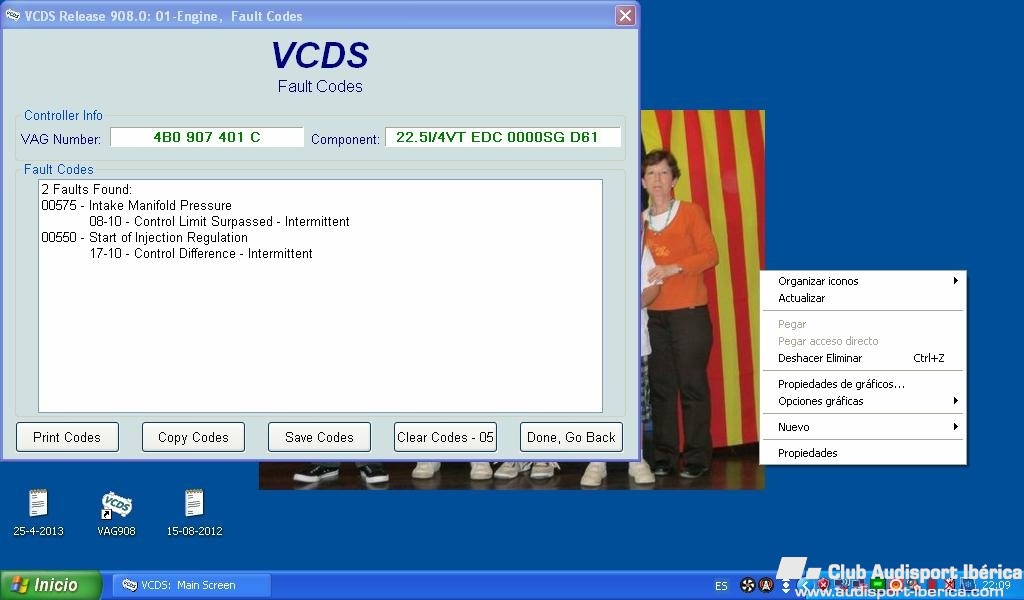

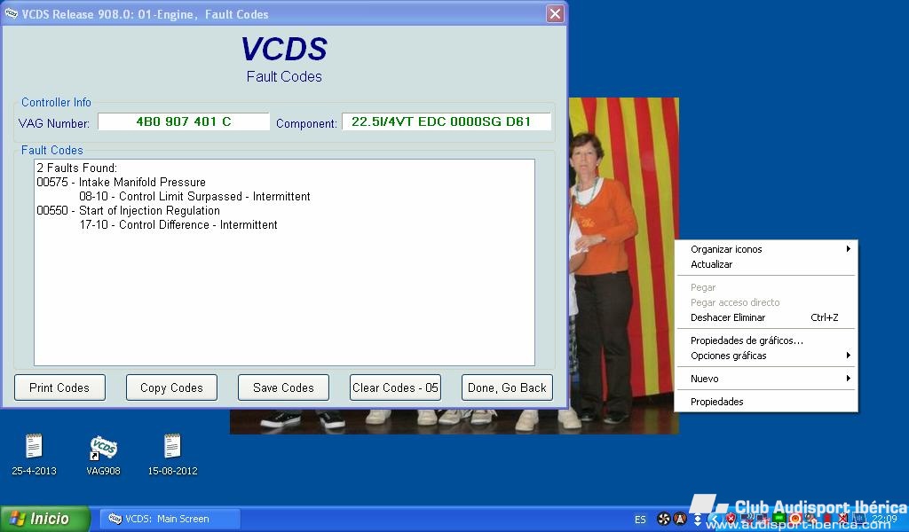

Primero gracias por responder a34323.Soy de Barcelona, el problema es q cuando el coche lleva unas horas parado, apartir de 5-6 horas.Cuando mas o menos esta frio,aveces no se activa el relé le das al contacto y tienes que estar unos segundos hasta que arranca y cuando arranca sale bastante humo.Sin embargo si yo activo el relé con el dedo arranca perfectamente.He cambiado el relé q estaba mal y el sensor de temperatura de motor.en el vagcom me sale 00575 intake Manifold Pressure:Control Limit Exceeded y un fallo del cierre centralizado.Aunque el fallo 00575 creo q tiene que ver con la N75. Lo que si me he dado cuenta que es segun la temperatura exterior y por defecto la del liquido refrigerante.Si en el exterior como hoy marca alrededor de 20ºC no se activa el relé.Si es inferior si.Si no me equivoco este relé que es el 202 controla los calentadores y la bomba del aforador.Espero que me haya explicado bien dentro de mis pocos conocimientos de mecanica. A ver si pode mos dar con el fallo porque ya no se q mas mirar y en todos los sitios que lo he llevado me querian cambiar la bomba inyectora".Y no se dieron cuenta" que el sensor del agua y el rele iban mal. Gracias por el interes y agradezco cualquier ayuda. -
