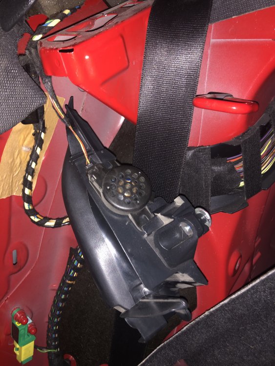

Altavoz Asistente Parking Trasero KO ¿Ubicación?
txejonline responde a osito de discusión en Audi A4 / Allroad B8 (2008-2015)
Me auto respondo por si le vale a alguien. ya está solucionado, efectivamente era el buzzer, lo más difícil es sacarlo, por lo demás 28€ en audi u 11 uno compatible en Amazon, que es el que pillé -

Hola, lo solucionaste al final? Era el altavoz? Yo tengo el mismo problema, he conseguido acceder a él tras dos horas de buena sudada . He leído todos los post referentes a desmontar la parte trasera, asientos traseros, embellecedor del marco de la puerta, bandeja del a4 berlina.... lo que me ha vuelto loco es la tapa que cubre la guía del cinturón trasero derecho. He sido incapaz de quitarla, aún teniendo suelta ya la guía del altavoz desde abajo. Al final fuerza bruta y a tirar con ganas -
Altavoz (Buzzer) Trasero Asistente Parking Averiado
txejonline responde a osito de discusión en Electricidad Audi A4 B8
Hola, lo solucionaste al final? A mi me ha pasado lo mismo, esta mañana me he vuelto loco para sacar el altavoz, y ahora estoy a la espera de que me llegue, que no lo tenían en recambios y al final lo he comprado en Amazon -
