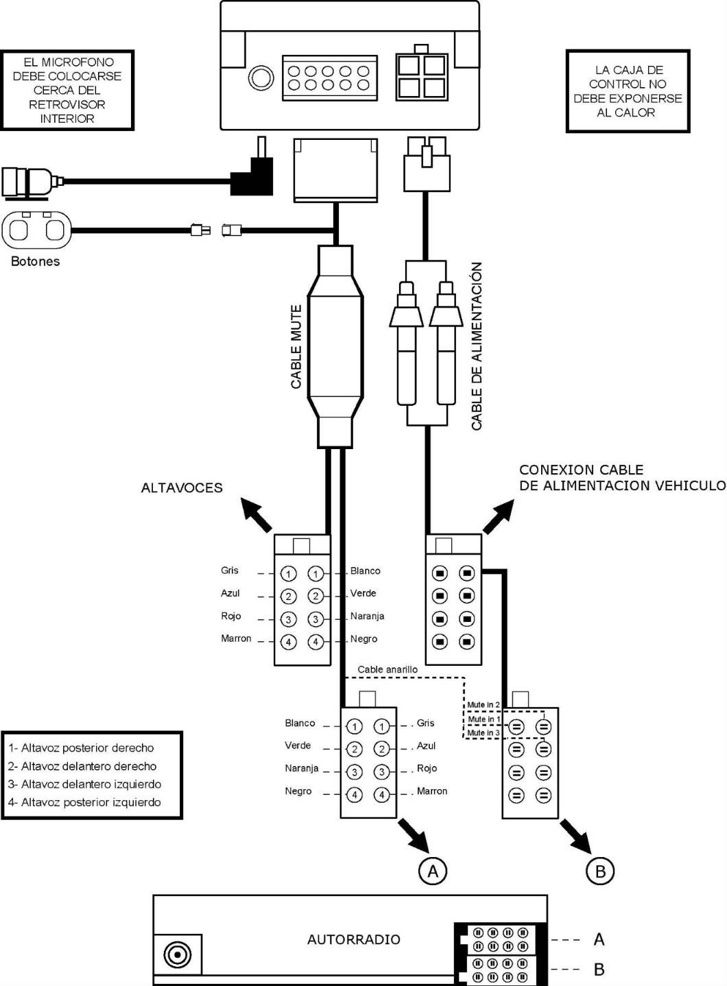

Vaya miniatura de dibujo me ha salido Queria decir q el cable del pin 6 del bloque C1 lo conecto antes o despues del fusible que sea de bajo llave es decir punto A o punto B del grafico que te he puesto? -

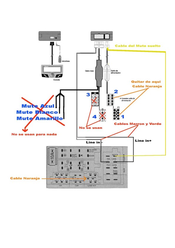

Por el foro vi esto este esquema de la instlacion de un parrot ck 3100 en una symphony o cncert II, no recuerdo segun esto el cable que va al pin 1 del bloque D no sale de la parte de mute,sino de la de corriente y tambien pone que hay q conectar un cable naranja al pin 6 del bloque C1, esto se debe al ser otro modelo de parrot, yo no tendre que hacerlo en mi ck3000?? ahora mismo a falta de poner el mute en el pin1 del bloque D y sin tener todavia lo de positivo bajo llave mi parrot esta apagado sin alimentacion (los leds rojo y verde de los botones estan apagados) -

Vale queroseno, esto va aclarandose,jeje Ese cable amarillo suelto le quito esa punta redondeada le pongo una conexion y lo meto en el pin 1 del bloque D, verdad? Entonces ahora me quedan solo dos cables mas: el positivo permanete y el bajo llave?? -

gracias queroseno eres un crack tio!! te pongo una foto de un cable amarillo que me encontre suelto cuando quite la blaupunkt a ver si ese es el que dices que tengo que conectar en el pin 1 del bloque D -

Me instalaron hace ya mas de un año el parrot ck3000 en mi audi A3 del 2002, en su momento llevaba puesta una blaupunkt El tema es que ahora quite la blaupunkt y me adentre en la instalacion de la concert II que no trajo mi coche al salir del concesionario y tras mucha ayudada del forero queroseno con el canbus y demas parece que va marchando, lo que pasa que ahora conectando los iso normales que en otras radios hacian que funcionase el parrot con la concert II no funciona Por el foro he leido informacion y mas o menos creo que tengo que conectar 4 cables: Tres en el bloque D de la concert II que serian: -Tel Mute.......pin 1 -Tel +...........pin 3 -Tel -............pin 4 Uno en el bloque C1 -en el pin 6 La cuestion es que al ya habermelo instalado para las otras radios no de audi esos cables ya estaran puestos en los bloques B y A, como se que cables de esos bloques son (color, posicion) y donde van ahora en la concert II? -
