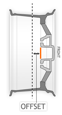

  3. Se me olvidó decir que la llanta de Audi es 7 x 15 y la del Touran es 6,5 x 16 Si no he hecho mal las cuentas, las nuevas llantas se quedarán 17 mm. mas adentro que las antiguas, por lo que habría que meterle unos separadores de 15 o 20 mm., no ??? Gracias
  4. Hola a todos. Tengo una duda con un cambio de llantas en un A4 B6 del 2001 Ahora lleva 196/65/15 ET39 y tenía pensado montarle unas llantas de un Touran en 205/55/16 ET50. Con la nueva llanta se me va a meter mas hacia adentro ??? Si hay que ponerle un separador, de cuanto mas o menos ??? Habría algún problema de que toque en algun sitio sin separadores ??? Gracias.
  5. Te cuento bien lo del ET que me he tenido que hacer un curso acelerado para comprar unas llantas. Yo tengo un Touran y de origen me viene con 6,5 x 16 - ET 50 He comprado unas 8 x 18 ET 44 y con una calculadora de Offset (es lo mismo que ET) he sacado las cuentas de como quedaría. Una cosa: El Offset o ET es la distancia que hay desde el centro de la llanta hasta el anclaje de los tornillos. No es lo mismo un ET 50 en una llanta 6,5 de ancho que un ET 50 en una llanta 8 Os pongo un enlace del calculador de offset: http://gs.tolan-hoechst.com/tirecalc.htm Y una imágen para que veáis qué es el Offset:
