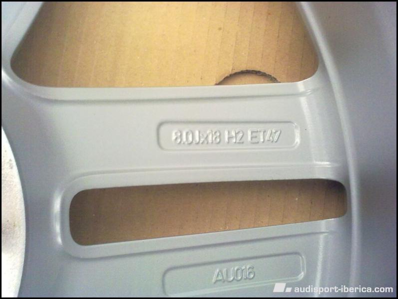

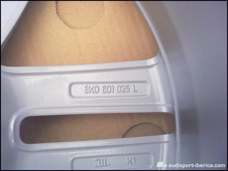

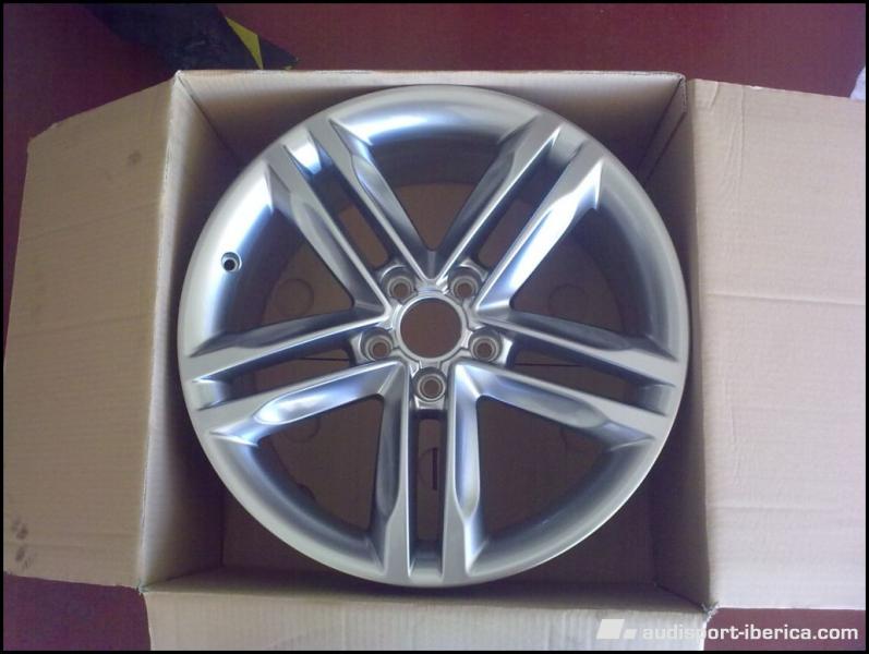

  22. Este lunes recibieron en el conce las llantas y llego ahora mismo del taller. Ha sido imposible montarlas, solamente hemos sacado una de la caja. ¿El problema? el diámetro del buje. E diámetro del buje de estas llantas que en origen son para un A4 B8 es más grande que el que usa el A6 (creo que es 56mm) Y claro como son OEM no admiten centradores. ¿veis alguna solución? o directamente las pongo a la venta.
