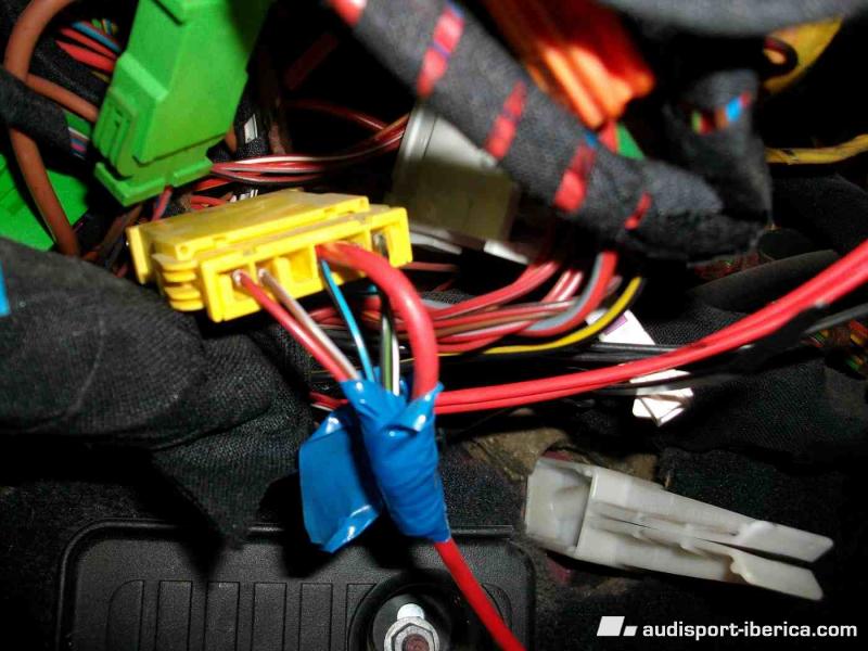

si la saco de la bateria directa, como hago para las luces de los mandos de los elevas?? se me encenderan seguido, la saqué de ese cable porque es el unico que encontré que al poner el contacto tenia corriente y al sacarlo no, tiene con el coche apagado 11 y pico y con el encendido 12 y pico, como hago para sacarla directa de la bateria?? la instalacion tiene un fusible en el cable positivo por eso no hay problema. SALUDOS! -

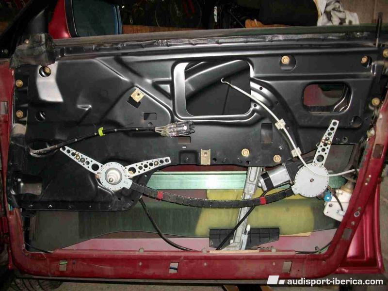

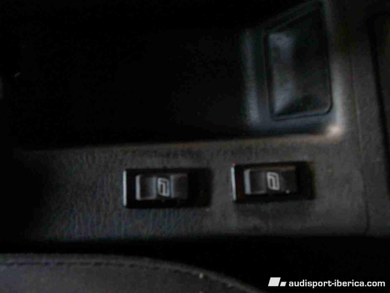

Como podeis ver no tiene mucha complicacion, conecté los dos cables que salen del motor a la instalacion (la tuve que hacer mas larga porque estas instalaciones vienen pensadas para poner los interruptores en las puertas y yo los puse al lado del freno de mano) -

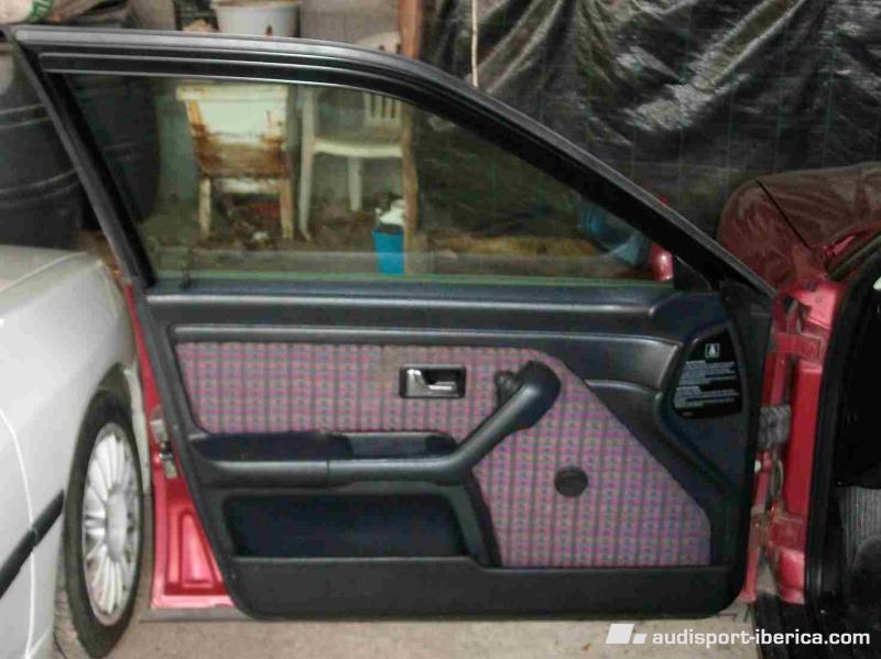

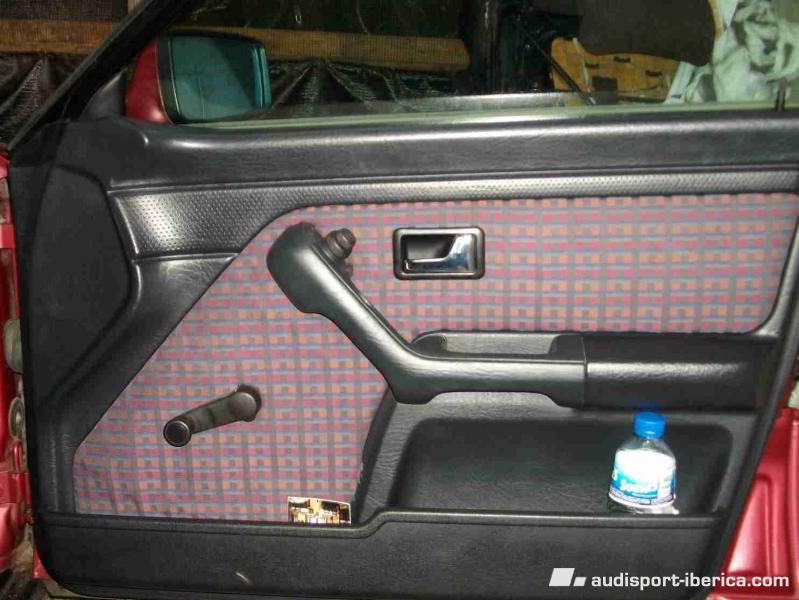

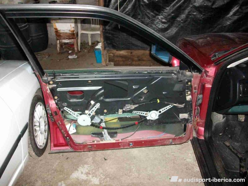

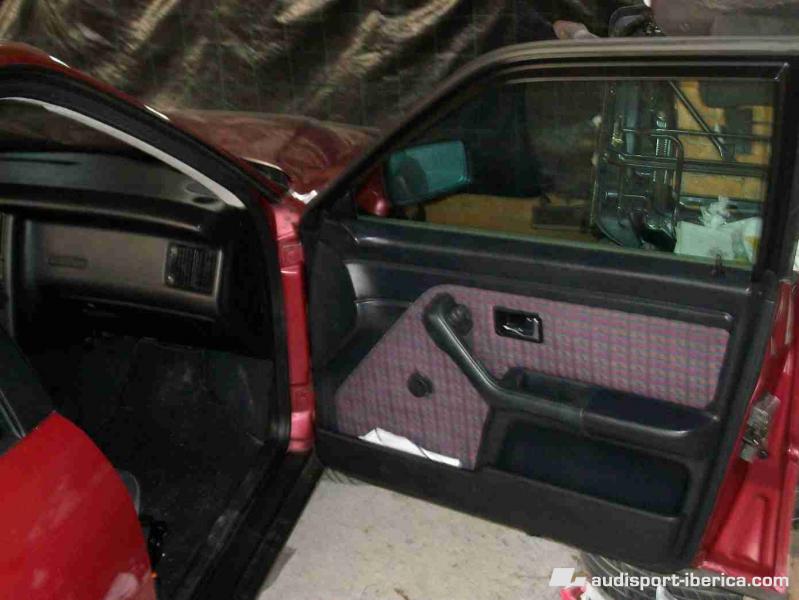

Hola compañeros, por fin he acabado con la instalacion de los elevalunas, no tengo fotos de cuando le meti el motor a la puerta del piloto porque las saqué con el movil y desgraciadamente se ha muerto el viernes ahogado :ranting2: empiezo la explicacion: 1- He desmontado el panel de la puerta del piloto, pasé dos cables para la puerta (por dentro de la goma arrugada) 2- el motor en la puerta y conecté ambos cables (subir y bajar) 3- Acoplé el motor a la puerta, mirando que me quedara bien centrado y que no fuera forzado 4- Decidí poner los interruptores al lado del freno de mano ( que por cierto tengo que comprar otra consola central porque esta la jodi un poco al hacer el sitio de los interruptores) 5- Cogi la corriente de un cable AZUL-NEGRO que encontré debajo del porta objetos, vi que al poner el contacto tenia corriente y al quitarlo no. Creo que es el cable que alimenta al cuadro de mandos. 6- conecté a masa y listo, para la otra puerta lo mismo. Tengo que decir que la instalacion al pillar un kit de elvas lla me la traia hecha, asique es conectar positivo y masa y listo Os dejo unas fotos! saludos!! PD: Como aun me quedaba tiempo y al sacar la manilla se me destapizó, decidi tapizar la puerta del piloto, lo pegue con supergen y mucha paciencia para limpiar toda la tapiceria por debajo para sacarle una especie de esponja amarilla que al pudrir es lo que hace que se despegue el tapizado, me pasó lo mismo con el techo pero el techo me lo tapizó un tapicero SALUDOS! -
