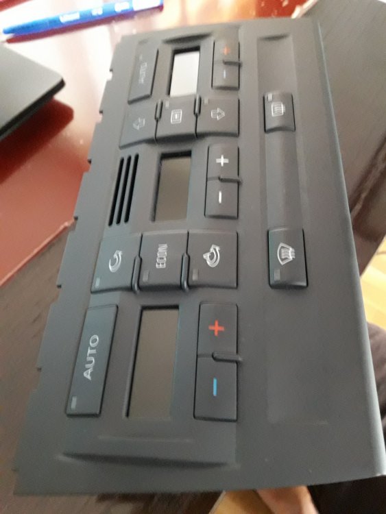

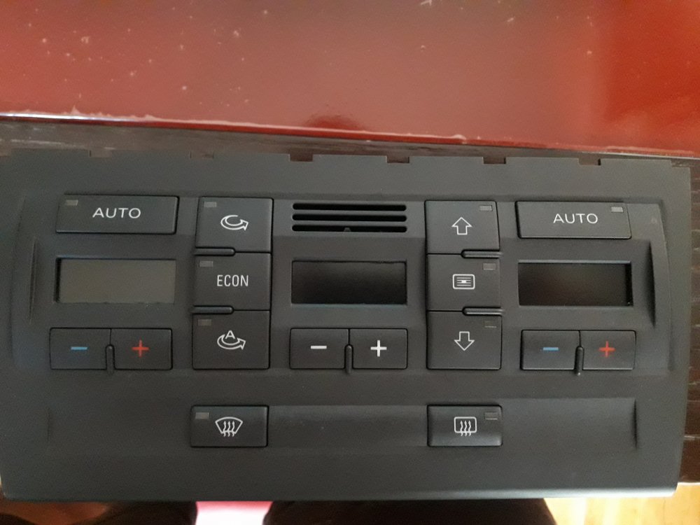

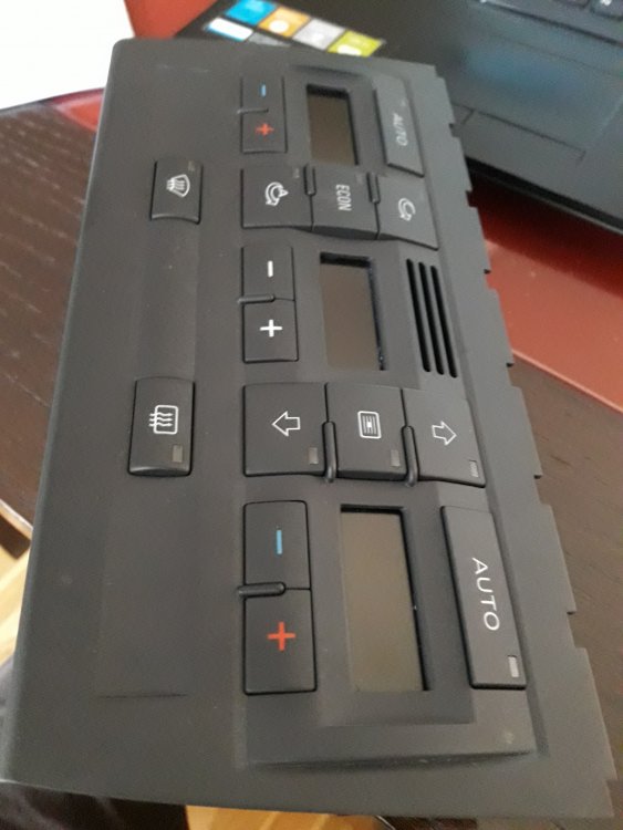

	descriccion climatizador audi a4 b6/7 doble din practicamente nuevo 1 mes de uso cambiaria x taloneras puertas s4 o sline prodecendia.. mio comprado directamente al concesionario ...quitado x comprar asientos calefactableS estado conservacion.. impecable ni un solo arañazo garantia ..no precio.. 130 eu forma y gasto de envio a parte corre a cuenta del comprador a contrarembolso o trasferencia bancaria

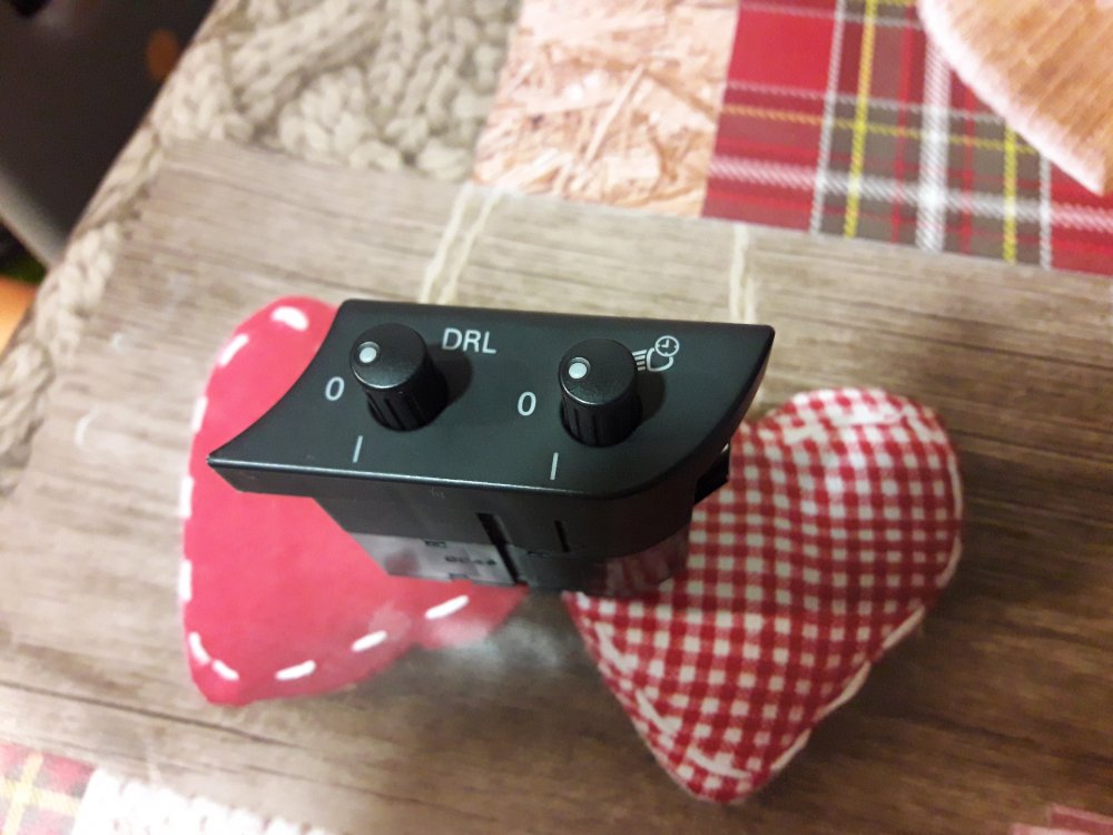

	descripcion ... modulo regulador interior y exterior de luces audi a4 b6 /7 procedencia .... mi audi a4 b6 año.. 2002 estado conservacion ....nuevo sin uso comprado y no puesto x poner xenon sin marcas ni arañazos aplicaciones ...audi a4 b6 /7 2001 al 2005 /6 garantia ...sin garantia precio... 30 eu envio ... a cargo del comprador o entrega en mano en burgos

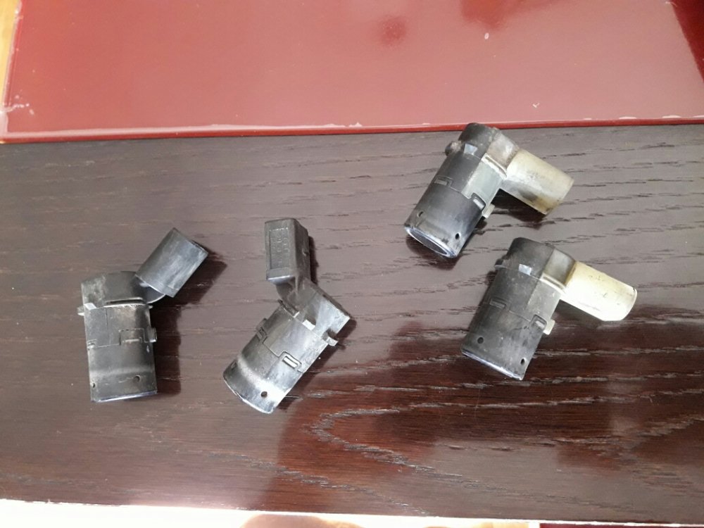

	descripcion ... sensores aparcamiento audi procedencia ... mi audi a6 año fabricacion ...2001 estado conservacion ...usado en perfecto estado aplicaciones... a3 a4 a6 a8 garantia ...sin garantia precio ..35 los 4 sensores envio a cuenta del comprador o recojida en burgos

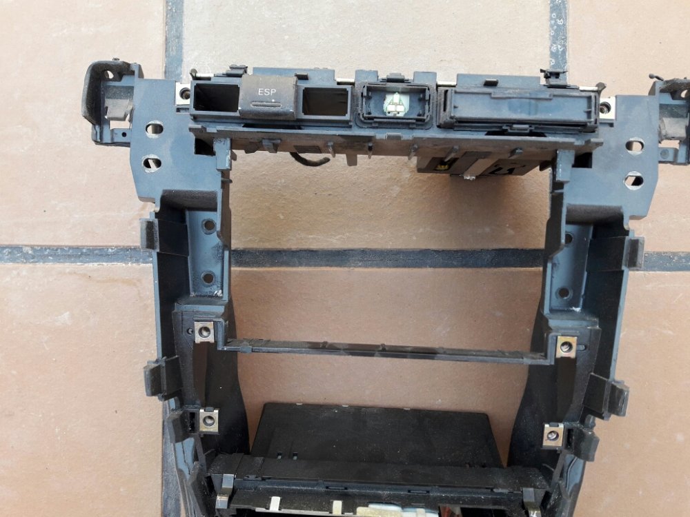

	descripcion ..mueble doble din procedencia ..mi audi a6 x despiece año de fabricacion 2001 estado ...usado en buen estado aplicaciones ...audi a6 98/2004 sin garantia precio.. 30 eu envio .. por cuenta del comprador o recogida en burgos
