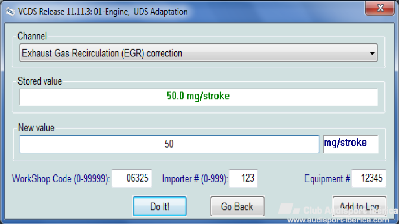

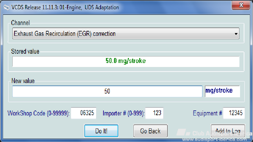

	  SUSTITUCION DPF POR TURBO DOWNPIPE(incluye video)Jessè responde a RJ32 de discusión en Mecánica Audi A4 B8 Quítaselo. No vas a tener problemas de gases en la itv. Gracias, os dejo unos documento los cuales creo que son bastante interesantes. https://www.dropbox....25oh/Ek2U0AsaJA con eso cierras la egr en los nuestros? Muy buenas,con el enlace que habéis puesto,no se cierra la EGR. Lo que hay en el enlace,solo vale para los V6 (3.0-2.7 tdi) y si cierra hasta un 80 y pico por ciento la EGR,pero no la cancela. Hace ya algunos meses colque un brico en el apartado VagCom de como hacerlo. Para los que teneis cualquier otro tdi,lo único que podeis hacer sin reprogramación,es poner la "famosa" arandela de 8mm en la entrada de la EGR,saludos

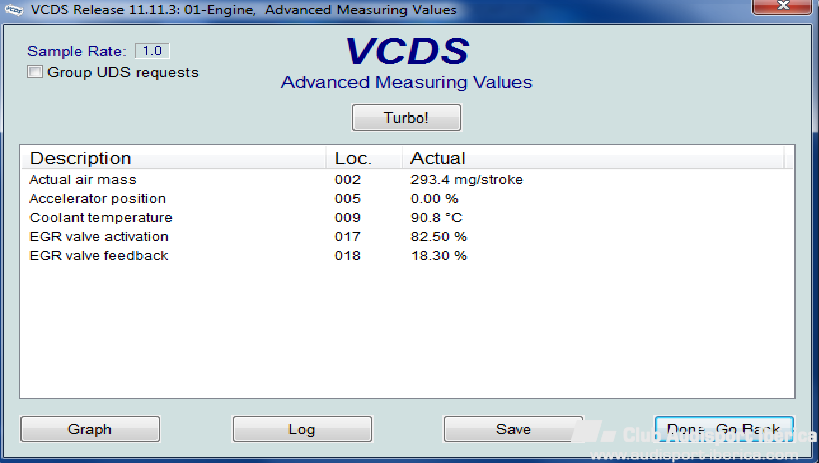

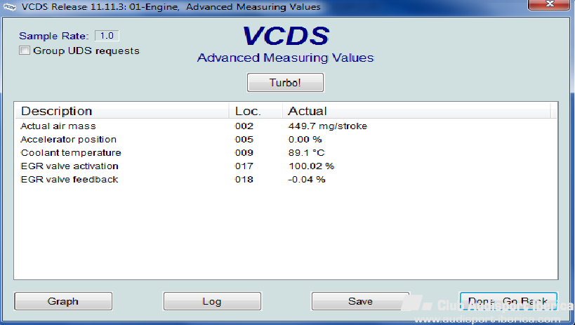

	Muy buenas,sinceramente no noto al tacto gran cosa,mi motor es el 3.0 TDI 240cv. También decir,que mirando los valores de caudal de aire por VagCom y Torque"MAF -VOL.EFFI - mg/s " si me ha subido(aire + limpio). Te explicó una mini prueba fácil de hacer: motor encendido a temperatura( + - 90g)después dejar a ralentí (no tocar nada,ni acelerador ni embrague),esperar un par de minutos a que se cierre la EGR de forma automática,dar un golpe de gas,notareis como sube más rápido y redondo el motor,eso sería con EGR 100%100 cerrada. Para los que tenéis VagCom , Torque o cualquier aparato que borre errores simples:mismo proceso,motor encendido a temperatura(+ - 90g) después a ralentí un par de minutos sin tocar nada(se cierra la EGR de forma automatica),conectais VagCom,Torque... miráis niveles de admisión(mg/s) y apertura EGR(0%)antes del cierre de la EGR y una vez cerrada. Abrir capo y desconectar clavija EGR(sigue el motor encendido a ralentí),volver a tomar valores y dar una vuelta para probar. Os saldrá error de EGR,puesto que esta cerrada y no funciona,pero el coche va perfecto. Así notareis todos en vuestros coches las sensaciones y al acabar,simplemente conectar clavija EGR otra vez y borrar fallo Egr. Saludosssss
	Muy buenas,ayer probé el brico en un 2.0 tdi 143 y tampoco me sale opcion de la EGR :crying_anim: . Así qie debe salir solo esta opcion en los V6.
