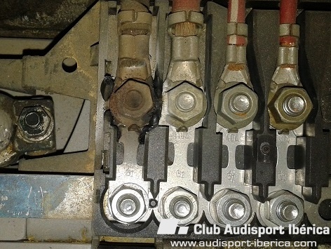

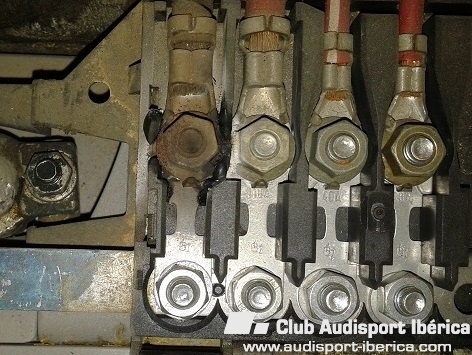

Fusible batería S138 quemado (Fotos) - Audi A3 8L
magodelnorte responde a magodelnorte de discusión en Electricidad / Electrónica Audi
Respondo y cierro para que quede constancia por si a alguien le sucede lo mismo. Me he quitado de complicaciones y he acudido a un desguace para comprar toda la "cajita" de fusibles que va sobre la batería. Me ha costado 20 euros (parece que se está convirtiendo en el precio estándar en los desguaces). La he sustituido y el coche va estupendamente. Por ahora. Seguiré informando. -
Buscando información he visto que lo que me ha quemado es el fusible S138 que corresponde al alternador. Pero no he tenido ningún problema de batería ni de alternador (que yo sepa). ¿Se puede cambiar ese fusible o hay que cambiar toda la caja? -
magodelnorte publicó una discusión en Electricidad / Electrónica Audi
Buenas: Esta tarde, mientras iba conduciendo, se me encendió el testigo del ABS y a los 200m se apagó sola. Poco después, cuando aparqué el coche, vi que se había encendido el testigo del ABS y de la batería y que la iluminación del cuadro perdía intensidad. Paré el coche y no pude volverlo a arrancar, pensé que me había quedado sin batería. Abrí la cajita de fusibles de la batería y me encontré con esto: ¿Alguien sabe qué ha podido pasarme? -
