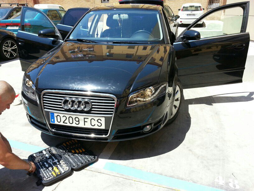

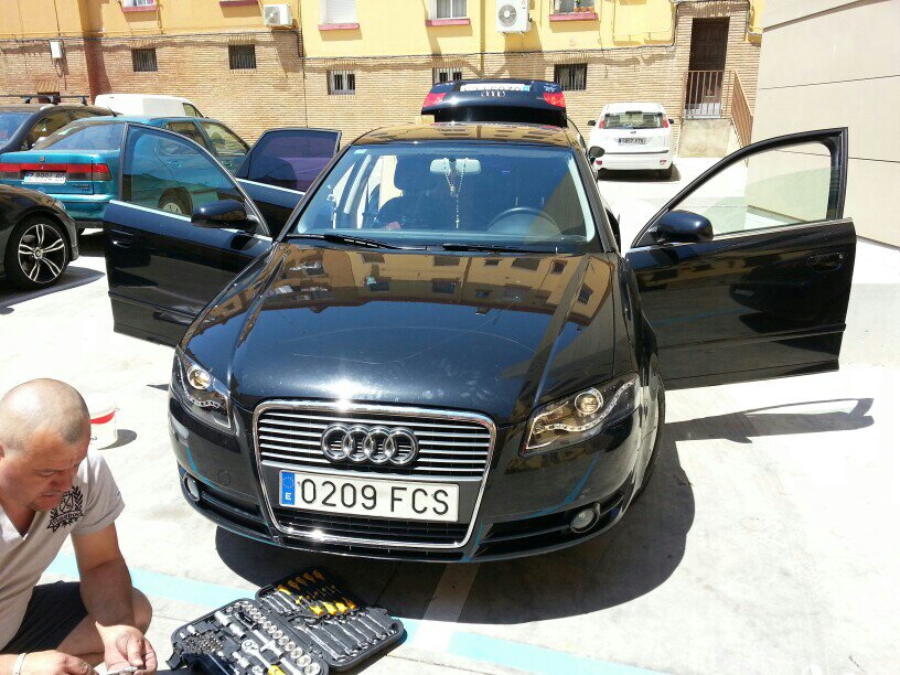

  6. Pongo una foto para que veáis como quedo Sent from my GT-I9300 using Tapatalk 4

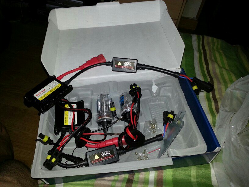

  15. Hola tengo montado este kit xenon h9 en mi audi a4 b7 con las largas me dan fallo con las cortas no es normal no el faro ace la cotas y largas alguien conose este kit xenon tiene canceladores sy o no? Sent from my GT-I9300 using Tapatalk 4 Beta

  19. El kit h9 Sent from my GT-I9300 using Tapatalk 4 Beta
  20. Hola serjio el kit creo que y tiene los canceladores no soy seguro pero es diferente de h7 Sent from my GT-I9300 using Tapatalk 4 Beta
