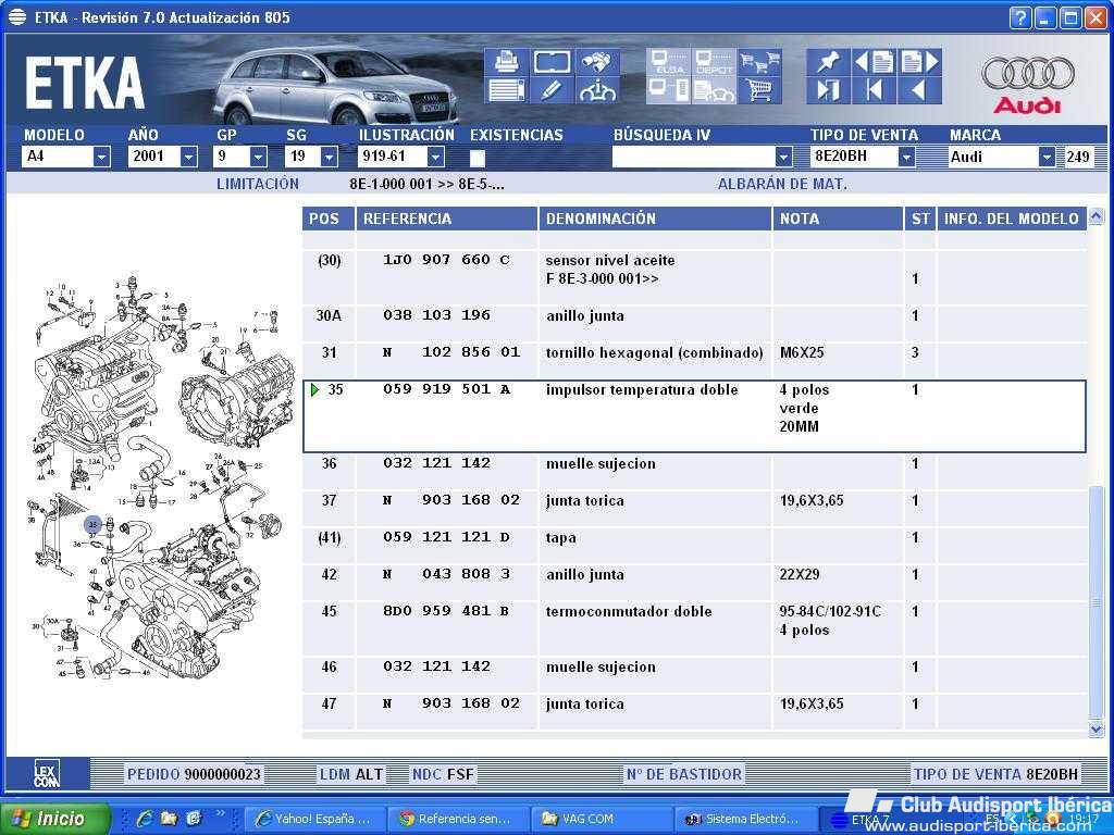

si no me equivoco se trata del impulsor de temperatura doble: 059 919 501 A cuesta alrrededor de 30 eur si no me acuerdo mal

Hola a tod@s, lo he puesto en el foro de mecanica pero me comentan que lo ponga aqui: Todo esto es en un A4 B6 gasolina 2.0 130CV Aunque se que es un tema del que hay bastante informacion en el foro, de echo me ha servido para cambiar el famoso sensor de temperatura. la cosa es que despues de cambiarlo me ha desaprarecido el error original : Address 01: Engine 16500 - Engine Coolant Temp. Sensor (G62): Implausible Signal pero ahora cuando se lo paso me sale en el adress 17 (instruments) el siguiente: 1 Fault Found: 01039 - Coolant Temperature Sensor (G2) 30-10 - Open or Short to Plus - Intermittent se lo he pasado varias veces pero no se borra. alguien sabe por que sucede esto? es normal? Como quito el fallo? muchas gracias
Hola a tod@s. Aunque se que es un tema del que hay bastante informacion en el foro, de echo me ha servido para cambiar el famoso sensor de temperatura. la cosa es que despues de cambiarlo me ha desaprarecido el error original : Address 01: Engine 16500 - Engine Coolant Temp. Sensor (G62): Implausible Signal pero ahora cuando se lo paso me sale en el adress 17 (instruments) el siguiente: 1 Fault Found: 01039 - Coolant Temperature Sensor (G2) 30-10 - Open or Short to Plus - Intermittent se lo he pasado varias veces pero no se borra. alguien sabe por que sucede esto? es normal? muchas gracias
