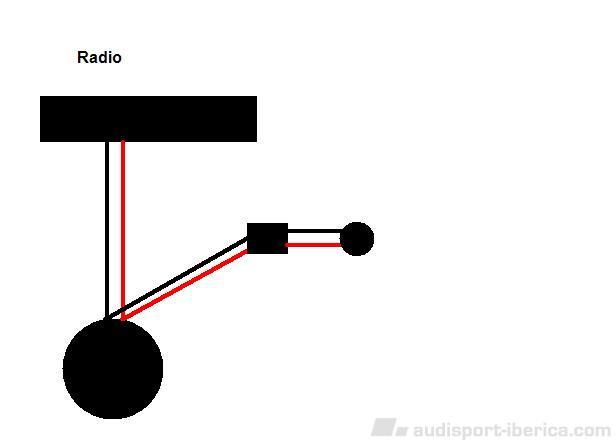

En cuanto a calidad de la instalación (ya no me refiero a calidad de componentes) tambien supone un handicap hacerlo de esta manera. ¿Por qué? Pues porque una radio tiene cuatro canales, dos delanteros (izquierdo y derecho) y dos traseros. De cada canal sale un + y un -. El problema es que a cada canal conectamos dos altavoces; un tweeter y un woofer y cada uno de ellos tiene su + y su -. Entonces, como se come esto? Bien, lo que se hace es un puente para duplicar el + y el - y poder alimentar a los dos altavoces. Algo como la imagen que adjunto. En cuanto a calidad de sonido esto es la opción menos eficiente porque las frecuencias no están divididas para cada altavoz por lo que el tweeter puede estar reproduciendo frecuencias que no le corresponden y el woofer lo mismo. Para evitar esto se usan los filtros pasivos. Los filtros son circuitos de recorte de frecuencia generalmente construidos alrededor de capacitores y bobinas ademas de resistencias que "filtran" las frecuencias para mandar a cada altavoz las que le corresponde reproducir. De esta forma se consigue un sonido más limpio y definido. Los filtros son las tipicas cajitas que veis en los kits de vias separadas. Si a Jose Luis no le importa que derivemos un poco su hilo hacia otros derroteros podemos comentar opciones interesantes en este sentido para todos aquellos que no tienen aun ningún componente comprado y quieren mejorar el sonido sin mucho desembolso. -
