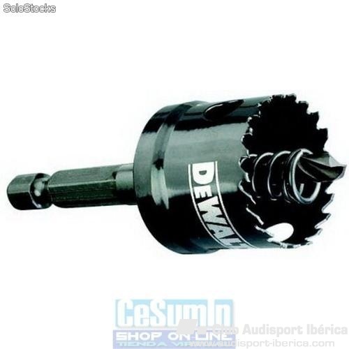

	  Aleta tiburon Ubicacion exacta a ¿¿18 cm??carrera3 responde a carrera3 de discusión en Audi A3 8P (2003-2012) Si... es un lio la verdad, el navi ya lo compre hace unos años, pero lo de la antena..... Estuve probando a agujerear chapa tipo como la del coche y con broca es una locura, que a nadie se le ocurra hacerlo, lo mejor es hacer un furo con una broca de 2mm y luego pasar directos con una corona de 19mm que al tener muchos mas dientes hace el agujero perfecto, lo probé en una chapa de lavadora vieja

	  Instalación RNS-E en A3 8P y aleta de tiburón!carrera3 responde a Challenge de discusión en Car Audio / Navegadores Enhorabuena Challengue!!!! Voy a hacer una pequeña critica. Creo que el agujero del techo es mejor centarlo con una broca de unos 2 mm y luego hacerlo directamente con una corona de 19 mm ya que las brocas grandes en la chapa del techo tan fina no van nada bien y el agujero no queda perfecto redondo y seguro que se te ha trabado la broca mil veces y venga a darle con la lija para redondear y quitar viruta, la corona al llevar muchos mas dientes lo deja perfecto de buenas a primeras, te ahorras un pastón en brocas y tiempo en repetir el proceso con varias brocas y los problemas de que la broca no entre en la cabeza del taladro, espero que no te parezca mal es simplemente un consejo para los que queramos echarle huevos, que por lo visto son pocos. Un saludo y repito ENHORABUENA por el post.
