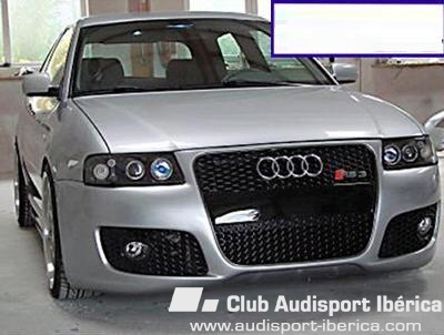

Yo he mandado un email con el traductor de google aver si viene segun la foto con todas las rejillas y aver si enbian a españa. Encuanto me contesten lo pongo por aqui. Por cierto en ebay pone que vale 259€ o 249€ y en su pagina web pone 239€. -

Bendito Carmelo jejeje! Muchisimas gracias. Musiclife ya lo he encontrado suelto el paragolpes delantero. Si te metes en la pagina de la tienda lo encuentras por 259€ mira: http://stores.ebay.de/RegulaTuning/Audi-A3-8L-/_i.html?_fsub=2367738016&_sid=145003206&_trksid=p4634.c0.m322 Ahi estan todos los productos de ese vendedor. -

Gracias por las respuestas. Para gustos los colores. Justamente yo llevo unas llantas replica A8, no es lo que mas me gusta ya que el coche me vino así pero no me disgustan aunque me gustan mas las del s3 o s4 pero no quedan mal tampoco. En cuanto al paragolpes es de los que mas me ha gustado dentro de los que he visto. Tengo que cambiar el mio de serie y ya que pongo alguno pongo uno mas deportivo. Yo ya le mande un privado a Dieguxy pero parece que no se coencta mucho por que no me ha contestado. A lo de Auto Style les tengo aqui al lado de casa preguntare aver jeje gracias -

Pues eso he visto un paragolpes delantero que tambien lleva el forero dieguxy y quiero comprarlo pero no se ni cual es ni donde lo pueden vender. Alguna ayuda? Este es el paragolpes. Gracias -

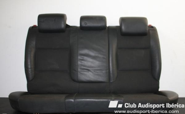

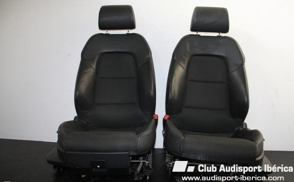

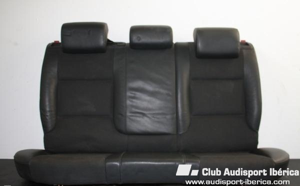

Jajajaja son como estos: Aribag supongo que llevaran. Los de atras valdrian sin problema? o tambien abria lio? No si visto tu coche (que me encanta) no creo que digas no jeje. -

Jajajaja no me los regalan pero casi casi...no encuentro nada asi tan barato y tan bien. Ya te digo que los asientos son como si fueran nuevos y ahora mismo por menos de 600€ no veo nada que me convezca de cuero...y estos me salen por la quinta parte casi... cn eso te digo todo jejeje. Ademas no me importa soldar ya que lo haria yo mismo....aver si me animo y lo miro y are un brico si llego a acerlo jejeje -

Despues de buscar otros asientos no encuentro nada que me guste y sea tan economico como estos. Estos estan nuevisimos de cuero negro con el logo bordado de SLINE. Que adaptacion abria que hacer? -

Pues eso que me venden unos asientos de un audi A3 8P muy baratos de cuero SLine aver si me valdrian para mi 8L? Gracias

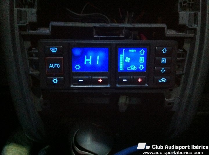

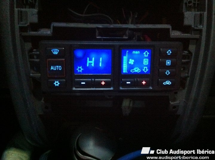

No me deja editar el tema para completarlo Bueno pues aqui voy aver si sé hacer mi primer brico jejeje. El brico consiste en cambiar el color de los displays del climatizador. A mi personalmente el color rojo no me gusta ,entonces decidi cambiar toda la iluminacion interior de todos los botones por el color azul. Decir que el climatizador en el que lo he hecho es del modelo pre-restyling. Bueno empezamos. Primero desmontaremos el panel de afuera de la consola central. (De esto no tengo fotos) 1º Quitamos el tornillo de estrella que hay dentro del cenicero. 2º Sacamos el cenicero y desenchufamos la clema del mechero y de la luz del cenicero. 3º Quitamos los dos tornillos que hay detras del cenicero de Torx. 4º Quitamos las tapitas del embellecedor de la radio y quitamos los tornillos de estrella que hay. 5º Quitamos la radio con las patillas correspondientes 6º Tiramos de la parte de abajo por donde el cenicero poco a poco y sacamos el plastico embellecedor de la consola central. Una vez quitado ese plastico ya tenemos al descubierto el climatizador con sus dos tornillos de Torx que lo sujeta con las grapas para que encaje la moldula de la consola central. Quitamos los dos tornillos de Torx y sacamos el climatizador desconectando las 4 clemas que hay detras. Aqui ya tenemos el clomatizador fuera. Ahora quitamos los tres tornillos de estrella que hay por detras: Despues sacaremos la placa verde del plastico que la envuelve. Para ello abriremos dos pestañas que tiene en la parte de las clemas y tiraremos suavemente y sale. Despues sacamos la parte de la botonera con dos patillas por arriba y tres por abajo. Las abrimos un poco y sale lo que es el circuito impreso y los botones se separan Ya tenemos separados todas las partes: A continuacion damos la vuelta y vemos una especie de pestañas de aluminio dobladas. Las ponemos todas rectas para sacar la pantalla: Una vez sacada la pantalla tendremos los leds a la vista. Señalo cuales son de la pantalla en rojo y los botones en azul. Los leds llevan una posicion, yo me fijo por una de las esquinas esta como cortada. Hay que ponerlos en la misma posicion que vienen ,de todas maneras te señala el positivo en la placa verde de cada led. Los leds son de tipo SMD yo los compre en ebay: http://www.ebay.es/i...6#ht_2022wt_952 50 leds azules smd por 3,40 €: Aqui una foto de los leds : Una vez desoldados y soldados los nuevos leds tenemos que cambiar un plastico rojo que viene detras de la pantalla por uno azul o del color de los leds que hayamos puesto. Yo utilice un separador de un archivador como los del instituto de colores. Puse dos capas para que no se notaran mucho los puntos de los leds: Este es el resultado: Espero que os haya gustado el brico aunque faltan muchas fotos que si un alma caritativa me dice como puede subir mas porque no me deje pasar de 150kb se lo agradeceria. Un saludo. -

Bueno pues aqui voy aver si sé hacer mi primer brico jejeje. El brico consiste en cambiar el color de los displays del climatizador. A mi personalmente el color rojo no me gusta ,entonces decidi cambiar toda la iluminacion interior de todos los botones por el color azul. Decir que el climatizador en el que lo he hecho es del modelo pre-restyling. Bueno empezamos. Primero desmontaremos el panel de afuera de la consola central. (De esto no tengo fotos) 1º Quitamos el tornillo de estrella que hay dentro del cenicero. 2º Sacamos el cenicero y desenchufamos la clema del mechero y de la luz del cenicero. 3º Quitamos los dos tornillos que hay detras del cenicero de Torx. 4º Quitamos las tapitas del embellecedor de la radio y quitamos los tornillos de estrella que hay. 5º Quitamos la radio con las patillas correspondientes 6º Tiramos de la parte de abajo por donde el cenicero poco a poco y sacamos el plastico embellecedor de la consola central. Una vez quitado ese plastico ya tenemos al descubierto el climatizador con sus dos tornillos de Torx que lo sujeta con las grapas para que encaje la moldula de la consola central. Quitamos los dos tornillos de Torx y sacamos el climatizador desconectando las 4 clemas que hay detras. Aqui ya tenemos el clomatizador fuera. Ahora quitamos los tres tornillos de estrella que hay por detras: -
