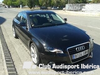

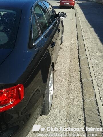

  1. Buenas. Yo le puse estas, eran de un A5 son et29 y el coche mío es el Tdi-e que lleva et39. Quedan arran de aletea.

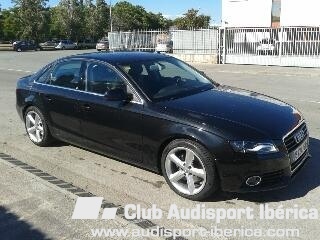

  2. Buenas, yo le he colocado las del A5 las del S-line, lleva et29 y el mío traía et39 las gomas son 245-40-18. Quedan arran de aleta.!!
  3. Bueno al final creo que lo he conseguido, es el TDI-e de 136cv, las fotos no son muy buenas, haber que os parece
  4. Si son originales de Audi , son las del S-line del A5, la vibración suele pasar entre 120-130 km/h, luego desaparece, he equilibrado las 4 ruedas, y todavía lo hace. En cuanto la comodidad ahora cualquier bache se nota más, en las curvas parece que ni se inmuta. De altura esta igual, el Tdi-e lleva suspensión más baja, creo que 2cm..... También notó el coche más perezoso en salida.. pero de estética queda muy bien, y sobre todo más gordo, las gomas quedan arran de aleta. He intentado colgar fotos pero no me deja ya que acupan mucha capacidad.....
